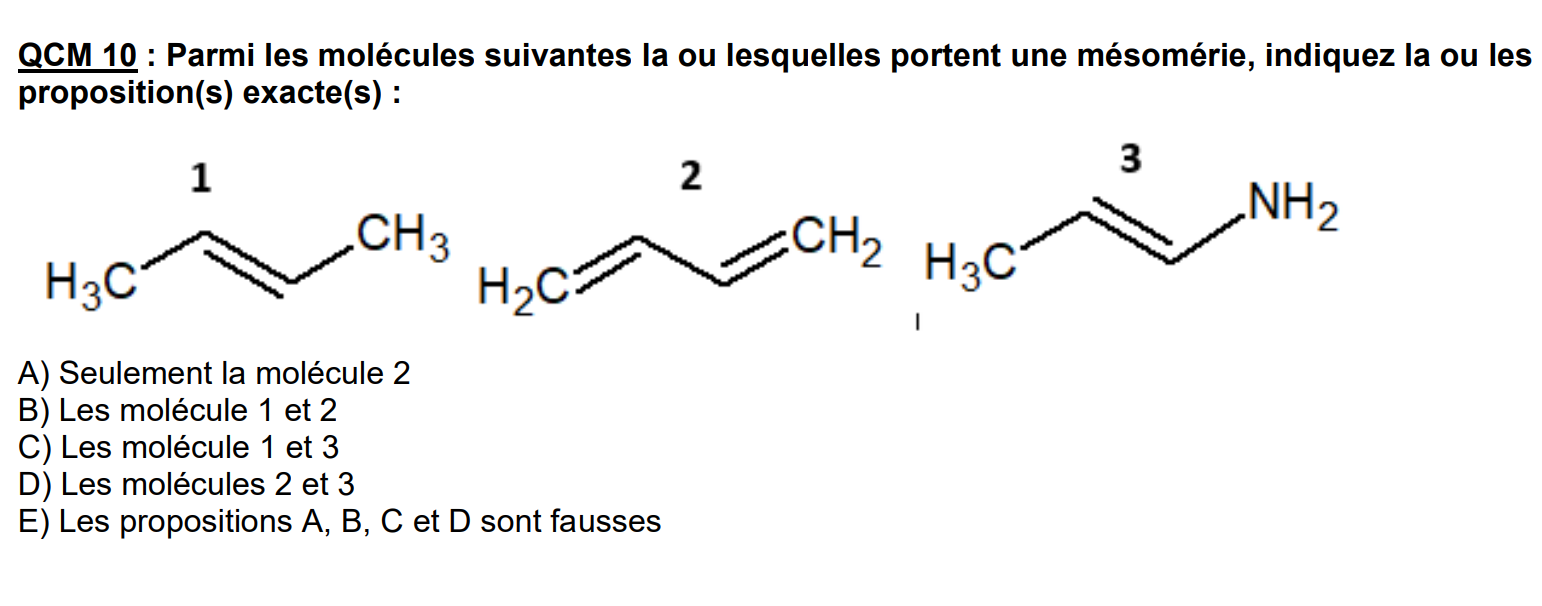

Réponse D (molécules 2 et 3)
Je ne suis pas sûre de bien comprendre comment on a trouvé ça...
La formule magique X+E-1 s'applique sur quel atome ? (Je sais juste que ça doit être égal à 3)
Molécule 1 :
Carbones des extrémités :
X = 4
E = 0
4+0 = 4
4-1 = 3 :arrow: donc j'ai cru qu'il pouvait se délocaliser même si on n'a pas de pi-sigma-pi ou une autre suite de ce type...
Pour les molécules 2 et 3, je crois que je comprends qu'on a soit :
Molécule 2 : un motif pi-sigma-pi
Molécule 3 : un motif pi-sigma-doublet non liant (de l'N)
C'est bien ça ?
Merci à vous <3

Hello,
Alors pour la molécule 1 tu n'as aucune des 3 configurations de mésomérie possible : π – σ – π, π – σ – n ou π – σ – v.
Il n'y a donc pas de mésomérie possible.
Et tu as raison pour les deux autres molécules, c'est bien la 2 et la 3 :)
Si tu as d'autres questions, n'hésite pas ! :handshake:

Merci beaucoup ! C'est compris :dance:
En fait on utilise la formule que quand il y a déjà un motif pi-sigma-pi, etc. !
