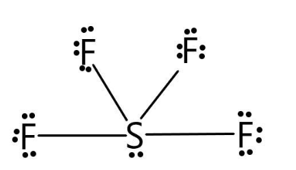

Salut les tuteurs!
J'ai un peu du mal à comprendre ce qcm avec le SF4, je sais que le soufre possède en valence primaire 2 doublets et peut faire 2 liaisons je ne comprends pas comment il peut en faire 4 dans ce cas et quand même garder 1 doublet puisque la molécule est AX4E?
Merci encore pour cet examen blanc? vous êtes les meilleurs!

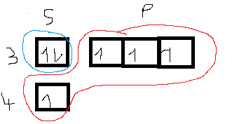

Alors en valence primaire le souffre c'est : 1s2 2s2 2p6 3p2 3p4.
On s'intéresse à la couche de valence : 3p2 3p4.
Tu as donc 2 doublet non liant(en bleu) et 2 électrons libres (en rouge) :
Mais quand tu passes en valence secondaire, le doublet non liant de la case 3p4 va donner 2 electrons libres pour effectuer 2 liaisons supplémentaire :
On a donc comme tu peux le voir 4 électrons libre prêt à effectuer des liaisons et un doublet non liant ;)
Hésite pas si tu as une autre question ;)

Messagepar arsao » 06 Avr 2022, 07:41
D'accooord tout est plus clair avec un schema!
Merci beaucoup ! :)
