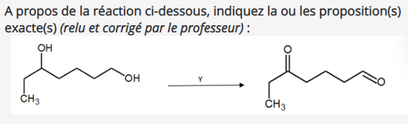

Je ne comprends pas comment on fait pour résoudre les items C et D de ce QCM. Est-ce qu'il serait possible d'avoir une correction détaillée ? Merci <3
QCM 7 :
a. Cette réaction est une tosylation
b. Y est un oxydant fort
c. Y pourrait être une pyridine + CrO3
d. Si l’on reproduit la même réaction avec le produit obtenue on peut obtenir à terme un acide carboxylique
e. Les propositions A, B, C et D sont fausses
QCM 7 : CD
C) Vrai
D) Vrai

Hello,
Lorsque tu as comme solvant un oxydant faible (comme dans l'item C) tes alcools primaires et secondaires vont devenir des alcools et des cétones.
Lorsque tu as un oxydant fort, les alcools primaires deviendront des acides carboxyliques directement.
Donc nous sommes dans le cas d'oxydant faible.
Ensuite, si tu fais deux réactions comme cela à la suite, tu va oxyde deux fois faiblement et donc à termes obtenir un acide carboxylique.
C'est bon pour toi ?
