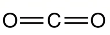

2. Le CO2 : L'atome central est le carbone (C), il est en valence secondaire et possede 4 électrons libres. Il va former 2 liaisons doubles avec les atomes d'oxygène présent.
On auras donc une représentation VSEPR AX2 soit, linéaire.
Tu fais la somme de tes "X" et de tes "E", ça nous fais 2+0 - 1 = 1 --> hybridation sp
