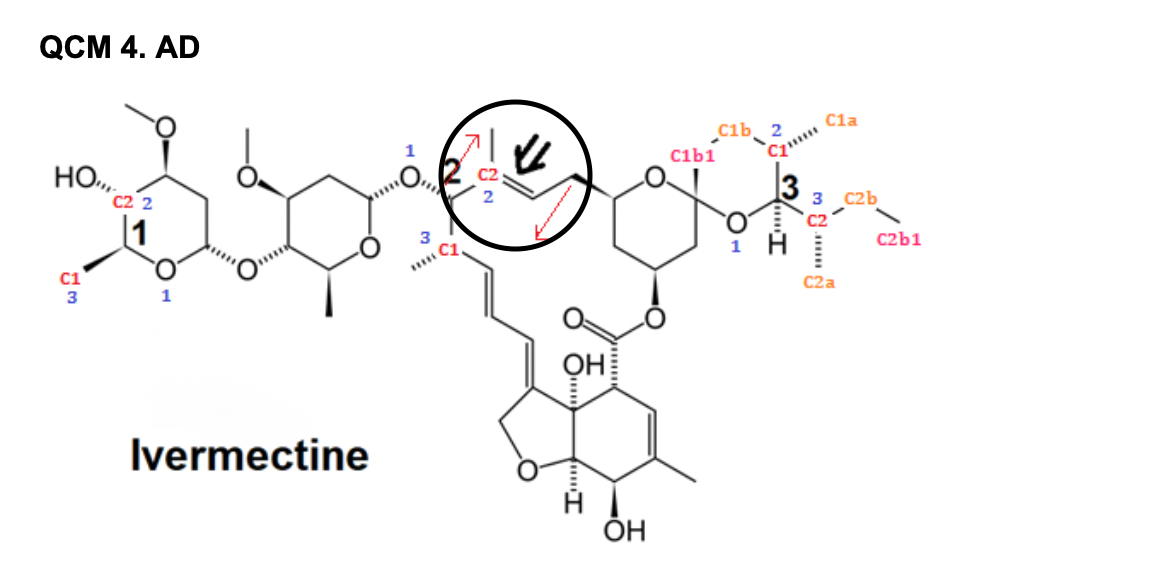

Bonjour, comment peut on savoir qu'il y a des H qui ne sont pas représenter??? En effet dans le QCM 4, l'item est B: La double liaison indiquée par la flèche est de configuration Z.
mais je ne comprends pas cette petite partie de la réponse: on a C1 lié à 3 H et C2 lié 1 O et 1 C. C2 est donc plus lourd que C1, on trace une flèche du haut vers le bas.

Pour répondre à la première partie de ta question : Tu sais qu'un carbone fait 4 liaisons. Or, dans la formule toporaphique on ne represente pas les H non fonctionnels (ceux "inutiles" pour nous). Donc si tu vois un C avec que 3 liaisons simples représentées, tu peux en déduire qu'il est lié à 1 H non représenté :P
Concernant le QCM 4, en gros cette partie de la correction fait référence au carbone de gauche de la double liaison. Au premier degrés, on a un C en haut et en bas.
Si on continue, en haut tu vois qu'au bout de la liaison il n'y a plus rien (donc seulement la liaison C-C est représentée). Le carbone doit faire 4 liaisons donc il est lié à 3 H.
C'est plus clair pour toi Ananas70 ? :wink2:

Merci pour la réponse :) je viens de comprendre qu'enfante ya des H même s'il le montre pas :beauty: :lool:
