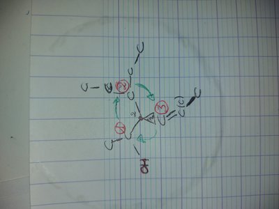

Coucou ! J'ai un petit problème avec ce qcm
Désolée j'arrive pas à mettre l'image @@
Mais du coup dans la co pour la B c'est compté vrai :
"B. Vrai : L’ordre de priorité est le suivant : 1) Carbone de gauche 2) Carbone du haut (à droite) 3) Carbone en bas 4) Hydrogène en arrière. On tourne dans le sens des aiguilles d’une montre donc c’est une configuration R."
Mais je ne comprends pas comment on fait pour trouver que le carbone de droite est prioritaire sur celui du bas :question:

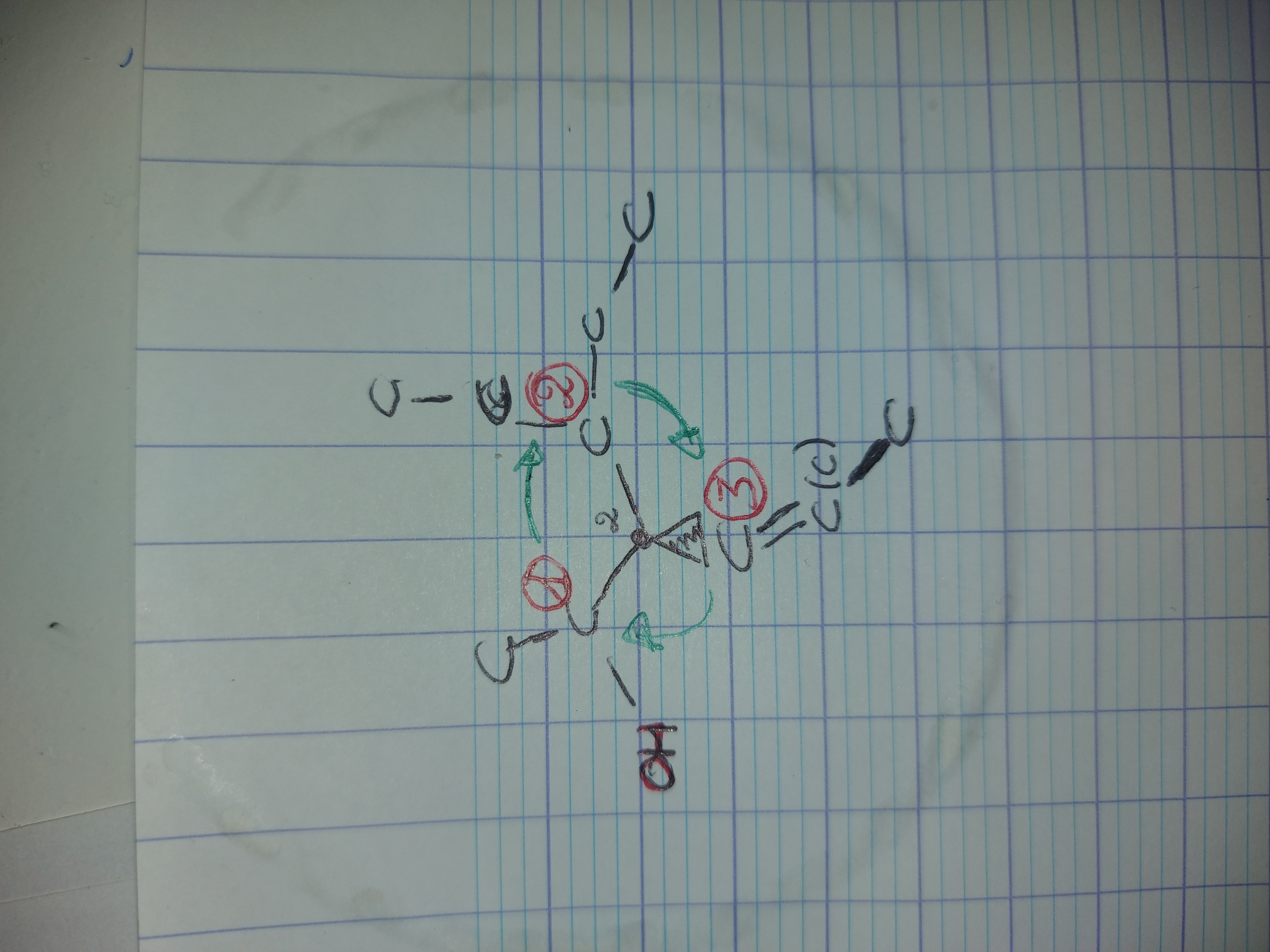

Coucouuuu !
alors il faut bien appliquer les regles en cas d'indéterminations dans ce cas :)
Le carbone de droite, comme celui du bas, est lié au second degré à 2 carbones (donc toujours indétermination)
Celui de droite, au 3eme degré est lié à 2 carbones (chacun de ses carbone est lié à un carbone), alors que celui du bas est lié à seulement un seul :P
c'est plus clair?

Messagepar Nelcds » 26 Avr 2022, 08:27
Ouin ça va mieux, merci pour le schéma ! :D
