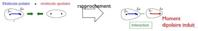

Svp je comprends pas trop cette phrase: Le dipôle induit est la conséquence du moment dipolaire permanent.

Alors, un moment dipolaire permanent ça va être lorsque ta molécule seras polaire (Les atomes de ta molécules sont sensiblement d'une électronégativité différente).
Un moment dipolaire induit, c'est lorsque qu'un molécule apolaire va rentrer en rencontre avec la molécule polaire.
Cela va induire un moment dipolaire à la molécule pourtant apolaire à la base à une molécule.
C'est donc bien à la base un moment polaire permanent (en bleu) qui va induire un moment polaire à une molécule apolaire (en rouge).
