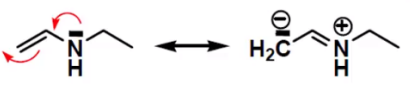

Deuxieme exemple :
Ici on voit une double liaison // liaisons simple // doublet non liant -->π – σ – n, on a une délocalisation possible !
Comme précédemment, la double liaison de gauche va sur son carbone de gauche et deviens chargé négativement due à l'excès d'électrons, le doublet non liant se délocalise au milieu et forme une double liaison et l'atome d'Azote se retrouve déficient en électrons donc (+).

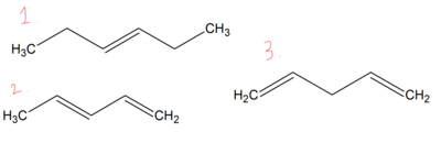

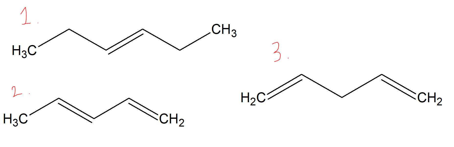

Hého hého,
c'est ton tour maintenant, répond en dessous dans le prochain commentaire !
Bon c'est très facile, tu va me dire sur les 3 molécules la ou lesquelles peuvent faire une délocalisation ?
C'est donc quel représentation ? π – σ – π ou π – σ – n ou π – σ – v ?

Messagepar farapaupiere » 24 Jan 2022, 14:31
Alors normalement j’ai compris
Je dirai que la 1 et la 3 il n’y a pas de délocalisation possible car aucune des représentations ne marche mais la 2 oui car on est sous une forme π – σ – π, double-liaison/liaison simple/double liaison.
J’espère que je suis pas en train de dire n’importe quoi :confused:
farapaupiere
Messages: 186
Inscription: 16 Aoû 2021, 12:46
Re: délocalisation
Messagepar Colinfarctus » 24 Jan 2022, 19:05
Bravo, c'est exactement ça ! :handshake:
