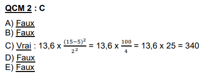

J'ai un peu de mal avec les calculs en ECUE 12 alors je voulais savoir s'il était possible d'avoir une correction un peu plus détaillée pour cette item :desire:
Je vois pas trop d'où sortent les valeurs dans la correction...
QCM 2 : Quelle est l’énergie de liaison (en eV) des électrons de la couche L du Phosphore (Z = 15) sachant que la constante d’écran correspondante est égale à 5 (relu par le Pr Darcourt) ?
a. 151
b. 170
c. 340
d. 680
e. 1360
Merci pour votre aide et bonne journée ! <3

Alors déjà poiur ce qcm il faut faitre attention à l'énoncé :
-si on te parle d'énergie de liaison des électrons alors on aura une valeur POSITIVE
-si on te parle d'énergie des électrons alors on aura une valeur NEGATIVE
Ensuite on prend la formule du cours :
W = -13,6 x [[(Z-σ)^2] / n^2]
= -13,6 x [[(15-5)^2] / 2^2]
= -13,6 x [(10^2) / 4]
= -13,6 x [100 / 4]
= -13,6 x 25
= -340 (compliqué d'écrire tout ça sur le forum)
E(liaison) = |W| = |-340|= 340
Z : nombre de proton, donné dans l'énoncé
σ : constante d'écran, donné dans l'énoncé
n : couche de l'électron, donné dans l'énoncé ( avec K = 1 ; L = 2 ; M = 3 ; ... )
J'espère que tu as compris la résolution de ce qcm, c'est ++ pour l'exam <3
