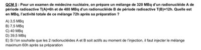

Messagepar Manon cesaro » 24 Fév 2022, 11:30
Heyyyy !
Pour ce qcm, la correction est BE, pour le B c’est ok mais pour le E je le pensais faux car dans le cours on dit qu’à 10T le radionucléide est inactif donc j’ai pensé que le maximum était à 9T, dans ce cas 54h. Donc est ce que si un item comme celui ci tombe au concours il faut le compter juste ?
Merci d’avance !! :angel:

Messagepar Cassie'Scope » 24 Fév 2022, 19:14
Coucou, :clap:
(Déjà bravo pour la B d'avoir compris c'est ++)
Sinon effectivement pour l'item E, il est plutôt à prendre dans le sens où si l'injection a lieu avant 60h (donc moins de 10T pour le radionucléide A), il sera toujours actif. Si on l'injecte à 59h par exemple, il n'y a pas encore eu la "10ème division par 2 du nombre de radionucléide" (pour vulgariser le tout), il y en a toujours suffisamment pour considérer qu'il y a une activité.
"Il faut injecter le mélange MAXIMUM 60h après sa préparation" c'est, je pense, à prendre comme un limite qui exclue 60h, on doit être strictement inférieur à 60h.
Je pense que les profs feront attention à cette possible ambiguïté, je mettrait quand même l'item vrai personnellement.
J'espère avoir pu t'aider au max, si tu as besoin de plus d'explications n'hésite pas ! <3

Messagepar Manon cesaro » 25 Fév 2022, 21:50
C’est parfait ! Merci beaucouuup <3
