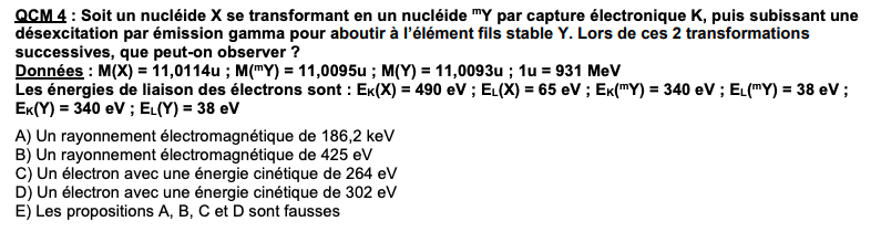

heyyyy !
concernant cet item D, il est compté faux, mais je me suis dit que si un électron venait directement combler la case vacante sur la couche K (donc il ne vient pas de la couche L), il formerait un photon de fluorescence de 340 eV, puis il expulserait un electron auger avec un énergie de 340 - 38 = 302 eV, donc l'item serait juste non ?
merci d'avance :clap:

Messagepar Cassie'Scope » 25 Avr 2022, 22:21
Alors je préfère demander à Bastien avant de te répondre, comme c'est son cours il sera mieux te répondre, j'avoue que moi je me souviens de comment on fait mais j'ai toujours peur d'oublier un truc ou quoi donc voilaaa <3
Mais sinon effectivement ça m'a l'air juste :wink2:
On attend la vérification de mon co-tut dans tous les cas :clap:

Messagepar Bastisotope » 25 Avr 2022, 23:57
Saluuut ! :soldier:
Alors je pense que tu as raison sur l'énergie de notre potit électron Auger !
CEPENDANT
C'est quand même assez clairement un QCM du Pr Humbert, sur son cours sur la radioactivité et les transformations isobariques, et pour être allé voir vite fait ce qui se dit dans ce cours, il donne uniquement l'exemple dans le cas où un électron de L passe sur la couche K !
CEPENDANT bis
Les QMCs étant relus aussi par le Pr Darcourt qui gère le cours sur les interactions RI-matière (ainsi que la biophy en général depuis bien plus longtemps que le Pr Humbert), je pense que l'item est à compter vrai comme le veut la logique de ce cours, et qu'un électron libre peut tout à fait aller combler la couche K directement ! Surtout que le Pr Humbert détaille pas comment on comble ensuite la couche L vacante aka avec un électron libre, vu que c'est pas du tout l'objet du cours sur la radioactivité !
Voilà voilà j'espère t'avoir éclairé au mieux, hésite pas si c'est pas clair ! Bon courage pour les dernières révisions ! <3
