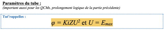

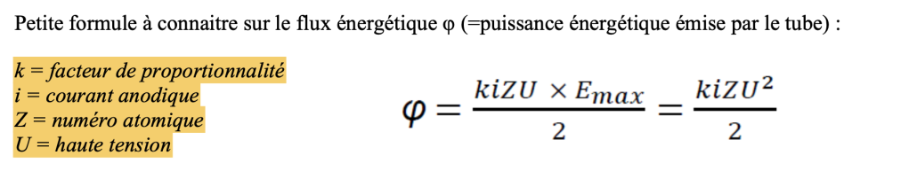

Petite question, dans la fiche du tut sur les rayons X quand il est question du flux énergétique on a d'abord une formule qui simplifiée donc quelque chose au carré divisé par 2
et un peu plus loin sur la même fiche on retrouve la formule du flux énergétique avec le carré uniquement...
Du coup je voulais savoir si c'était une errata ou alors si j'ai mal compris l'utilisation de la formule ! (j'ai mis les screens de la fiche pour que ça soit plus simple !)
Merci par avance pour la réponse ! :lool:

Dans la fiche juste au dessus de ton deuxième screen y a l'explication du pourquoi la division par 2 disparait (bon j'aurais peut-être pu le mettre un peu plus en avant du coup my bad @@)
Du coup il faut faire attention à la majuscule ou à la minuscule de la constante :
flux = kiZU²/2 mais comme on aime bien se débarrasser des fractions inutiles on peut prendre K = k/2, on a alors flux = KiZU²
D'ailleurs ta formule pour le rendement qu'on te donne c'est r = KZU donc on pourrait très bien avoir r = kZU/2
J'espère que c'est plus clair, hésite pas si t'as d'autres questions ! <3
