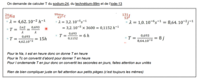

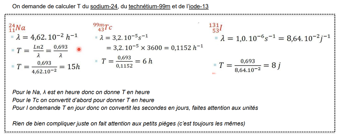

Est-ce qu'il serait possible de détailler les calculs pour Na, Tc et I ?
Je n'arrive pas à comprendre comment on obtient les premières valeurs λ nécessaires au calcul final de T avec le peu d'informations fournies dans l'énoncé... Est-ce qu'elles nous seront données le jour de l'exam ? De plus, comment est-ce qu'on fait pour savoir si T est en heure ou en jour vu que ce n'ai pas non plus précisé dans l'énoncé ?
Merci pour votre aide et bonne journée <3

Alors pour ces exemples donnés dans le cours, il faut bien noter que le jour de l'examen, tu auras plus de données à ta disposition ainsi que des valeurs plus simples et calculables de tête !
Dans l'énoncé on te donnera soit directement lambda, soit d'autres valeurs qui te permettront de calculer lambda.
Pour savoir l'unité de T, pareil on te précisera quelle unité on souhaite au final si on te demande de trouver T.
Pour ne pas te tromper dans les calculs, il faut que tu "harmonises" tes valeurs : si tu as lambda en heures et T en secondes par exemple, arrange toi pour que les deux aient la même unité (et je te conseille de choisir celle qui te simplifie au mieux les caculs par la suite).
Aussi, dans ton calcul, si tu utilises lambda en heures, tu obtiendras T en heure également.
Pour résoudre ces questions, tu dois surtout apprendre toutes les formules car elles ne te seront pas données ! Le but est que tu puisses jongler entre elles pour obtenir la valeur finale qu'on te demande.
Ici, les calculs ne sont pas trop faisable de tête, c'était surtout des exemples données à but explicatif pour le cours. Donc là il fallait sortir une calculatrice je pense :lol:
J'espère avoir répondu à toutes tes questions, si y'a besoin de plus de détails n'hésite pas ! <3
