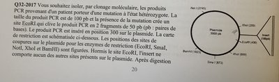

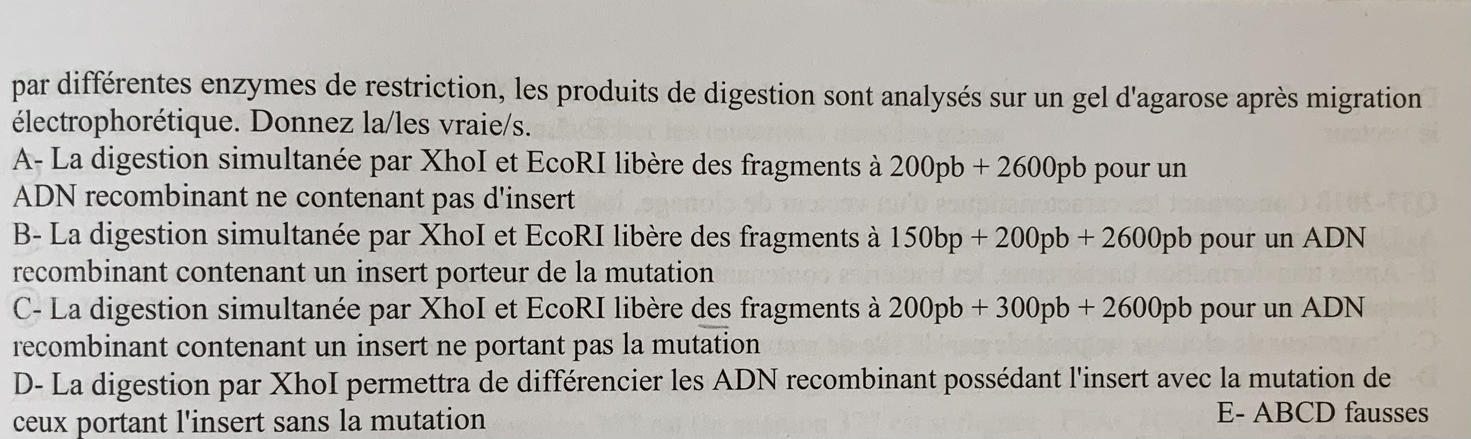

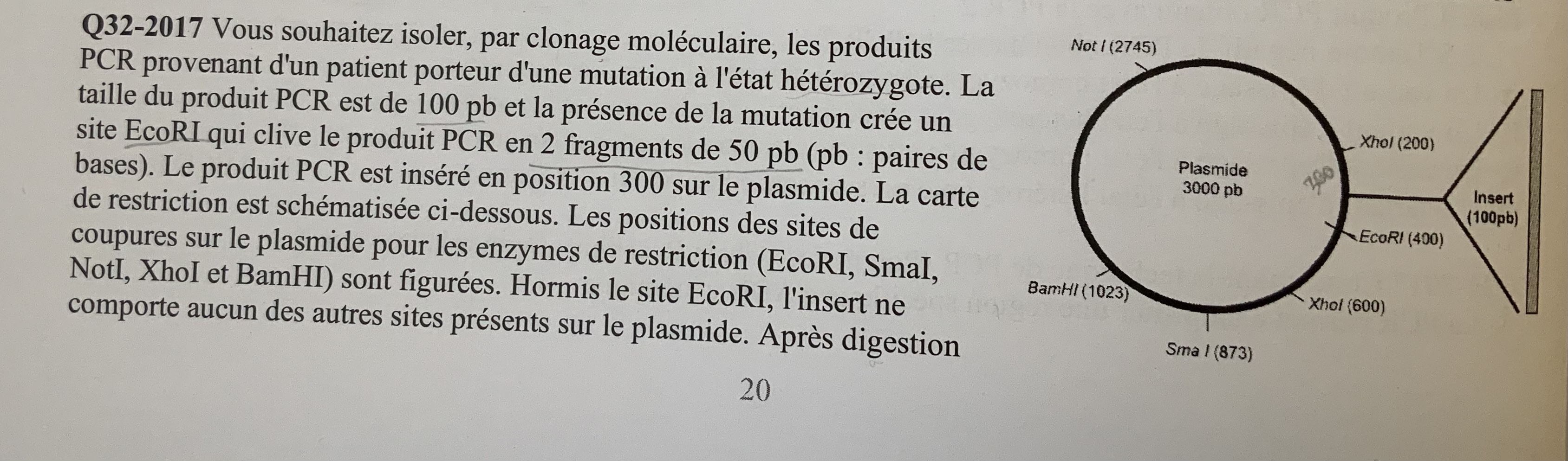

Messagepar Manose » 10 Nov 2021, 18:46
Hello
Hello je sais que la co du QCM avait été demandée a la prof l’année derniere mais les items avaient été un peu modifier (sûrement pour pas qu’elle capte que c’est un item d’annale mdrr) mais ducoup est-ce qu’elle piege sur le « des » fragments, genre pour la A y’a des fragments de 200pb (2) et 1 de 2600pb ducoup on le compte juste ou faut vraiment que l’item disent des fragments de 200pb + 200pb + 2600 pb pour le compter vrai
Et pour la C si elle piege sur « des » on le compte faux pck y’a qu’un seul fragments de 200 et pas plusieurs ?
si la prof avait mis on a UN fragment de 200pb + 2600pb c’est faux pck justement on a 2 fragments de 200 on aurait compter faux ?

Messagepar Stabilo'drey » 15 Nov 2021, 02:18
EDIT : CE QUE JE DIS EST FAUX : VOIR MON MESSAGE D'APRES !!!!!
Coucou ! :D
Je pense pas que "des" fragments ça soit un piège. Je pense qu'elles dit "des" parce qu'il y a plusieurs fragments en général. Genre plus comme ça :
"libère des fragments : 200 pb + 1600 pb"
Je pense qu'elle aurai préciser 200 + 200 ou alors dire 2 fragments de 200pb.
Si elle avait marqué "des fragments de 200 et un fragment de 1600" là oui j'aurai été d'accord pour dire qu'elle précise que le "des" indique plusieurs fragments de 200. Mais là ce n'est pas le cas je pense qu'elle regroupe tout ensemble !
C'est bon pour toi ? <3

Messagepar Stabilo'drey » 15 Nov 2021, 15:23
Bon je me suis trompée je suis allé regarder les réponses de l'année dernière :sweat:
En fait quand elle cite des fragments, on s'en fous que y'en ai un seul ou plusieurs, elle ne mettra pas 2 fois un fragments de même taille !!!
En fait je pense qu'elle se base sur ce qu'on observe sur le gel d'electrophrèse. Donc qu'il y ai un seul fragment à 200 ou 2 fragments, on aura qu'un seul brin sur l'électrophorèse et donc elle ne cite qu'une seule fois le fragment de 200 pb.
DONC la A est vrai parce qu'il y 2 fragments à 200 et 1 fragment à 1600 donc on a bien des fragments à 200 + 1600.
Désolé de t'avoir donné une réponse fausse, je suis pas fan de la façon de la formulation, mais cette fois ci je suis sure de moi ! <3
