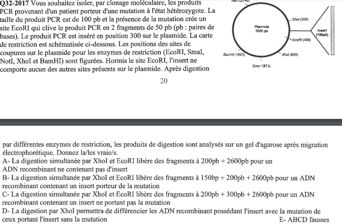

Salut, j'aurais une question concernant la D de ce QCM car elle est comptée vraie et je ne comprends vraiment pas pourquoi.
Car pour moi, comme il n'y a pas de site XhoI présent sur l'insert lors de la mutation, alors on ne peut pas savoir si le vecteur présente l'insert muté avec seulement Xhol?
Merci beaucoup :D

Oui c'est carrément une errata ! C'est la digestion de EcorI qui permet de faire la différence. La digestion de XhoI seul ne montrera pas de différence entre un insert sans mutation et un insert avec la mutation !
Tu as trop bien compris je suis trop contente hihi :in-love: :in-love:
