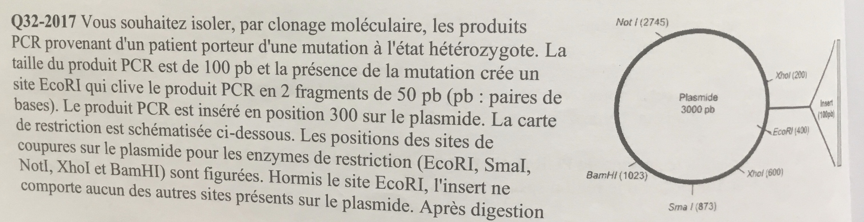

concernant le QCM 32 que je te joins en photo, j’ai lu quelques posts dessus mais je veux être sûre d’un truc : la prof dit « des fragments » et non pas « 2 ou 3 fragments » donc même s’il n’y a pas le même nombre de fragments dans sa phrase que ce qu’on trouve nous on compte l’item juste ?
Je m’explique : à l’item B, avec l’insert contenant la mutation, je trouve 150 + 150 + 200 + 2600 ce qui me donne 4 fragments ( j’ai 2 fois 150 vu que l’insert est coupé en 2 fragments de 50 par l’enzyme ) ; or, dans son item, la prof dit juste «  des fragments à 150 + 200 + 2600 » donc elle évoque juste 3 fragments, et l’item est compté juste
=> même si on n’a pas le même nombre de fragments, on le compte juste du coup ?
update : apparemment l’item B serait faux et uniquement le C serait juste :dazed: donc est-ce que ça voudrait dire qu’il faut avoir exactement le même nombre de fragments que l’item ?
