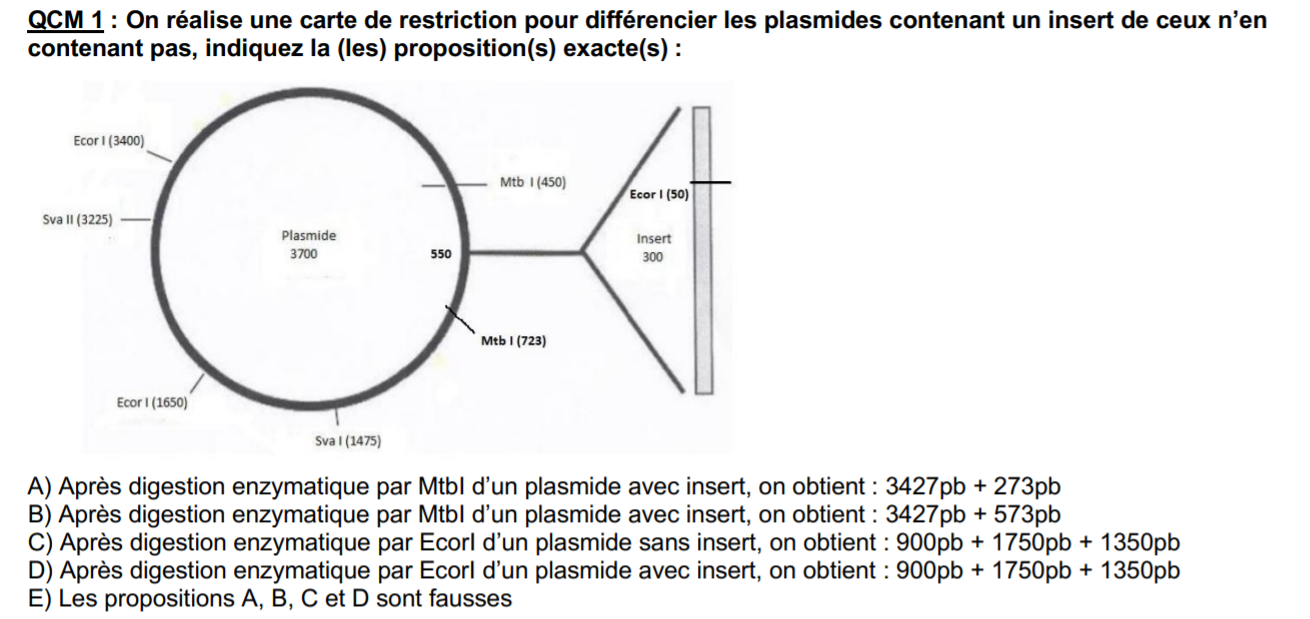

J'ai un petit soucis concernant la digestion enzymatique de l'annatut.
En effet, j'arrive à calculer celle avec MtbI mais vu que EcorI coupe dans l'insert je ne parviens pas à calculer les fragments obtenus, pourriez-vous m'expliquer comment on obtient ces résultats svp :coeur: ?

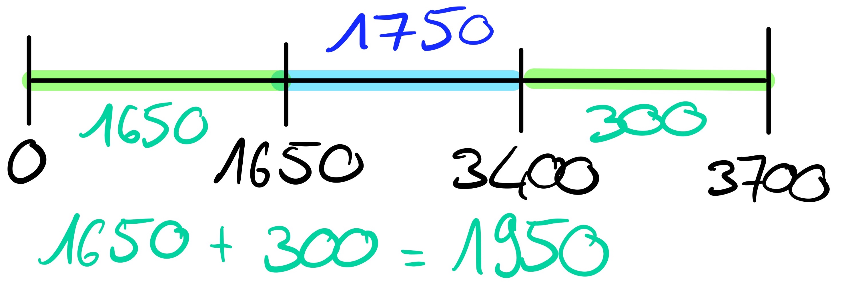

On va d'abord commencer avec EcorI sans l'insert :
Donc ici on oublie complètement l'insert vu qu'il n'y ai pas. Ecor I coupe 2 fois, on va avoir 2 morceaux. Déjà ça te permet direct de dire que la C est fausse parce qu'il y a 3 morceaux au lieu de 2.
On va quand même faire le détail.
On fait 3400 - 1650 = 1750
Puis soit on fait 3700 - 1750 = 1950
Soit tu fais 1650 + 300 = 1950

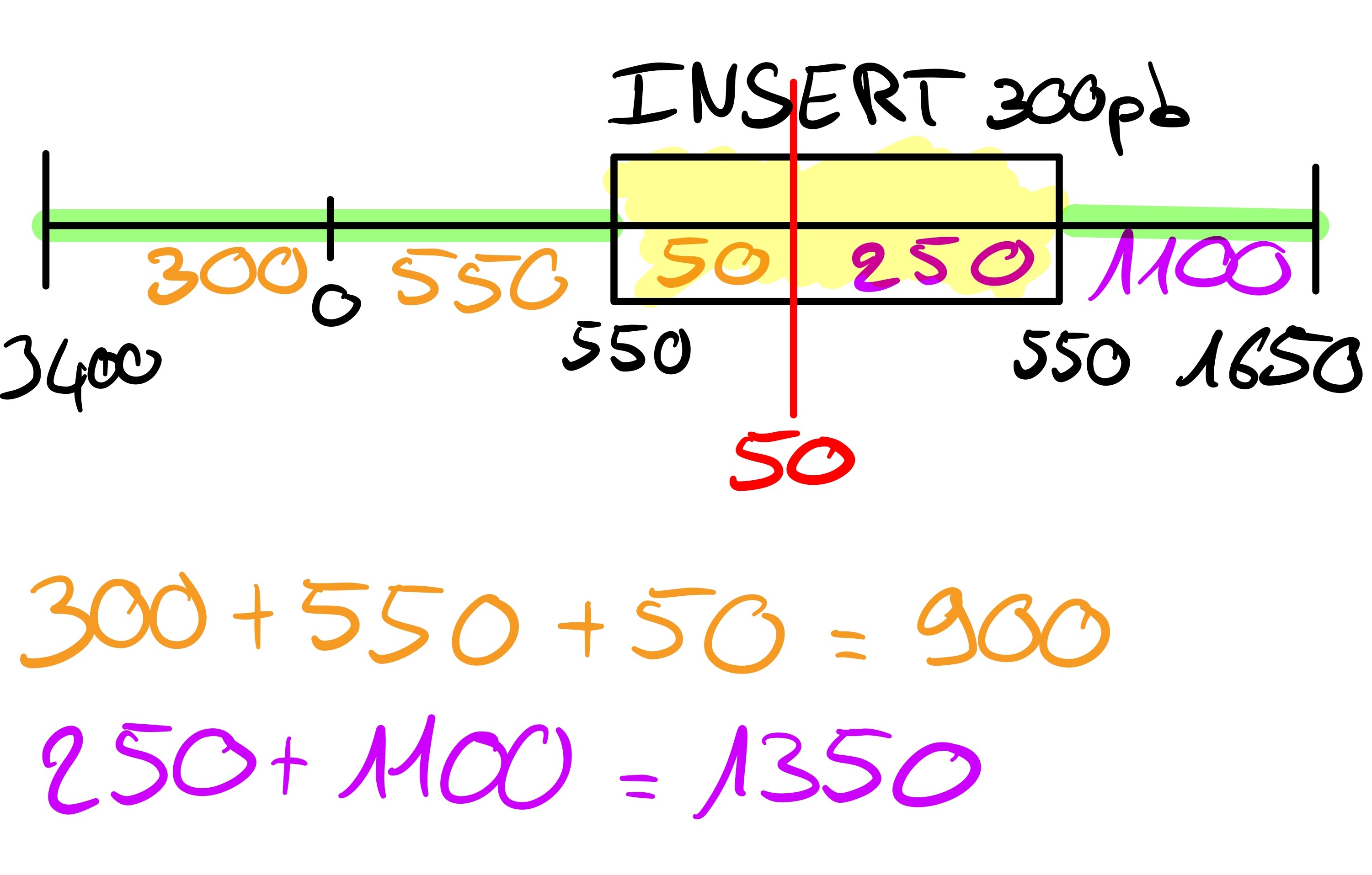

Maintenant on va voir quand on a l'insert. On ne va travailler que sur le fragment vert car l'insert se trouve au milieu de celui-ci. Le bleu reste intact.
On va représenter le fragment comme partant de 3400pb et allant jusqu'à 1600 pb. Comme on passe par le début du plasmide, on oublie pas de représenter le 0.
L'insert se place à la 550e pb. Donc j'écris 550 des 2 côtes pour pas me perdre dans les calculs.
L'insert fait 300 pb et Ecor I vient couper a la 50e pb. Donc notre insert va se diviser en 2 fragment, 1 de 50 pb et l'autre de 250 pb.
Le fragment de 50 pb va s'ajouté avec tout ce qu'il y a à droite : 300 + 550 + 50 = 900
Et le fragment de 250 pb va s'ajouté avec tout ce qu'il y a à gauche : 250 + 1100 = 1350
Bien sur on oublie pas le fragment bleu à 1750 pb
Et on a bien 3 fragments : 900 + 1350 + 1750
