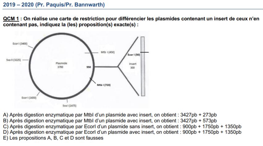

Messagepar Xytilis » 06 Nov 2021, 00:13
Bonsoir bonsoir ! :angel:
Je ne comprends pas pourquoi l'item D est compté vrai et plus précisément comment on fait pour trouver le 900pb... Est-ce que vous pouvez me faire une correction détaillée de comment il faudrait résoudre cet item ? Merci :D
La correction de ce QCM est BD d'ailleurs :P
Encore merci et bonne soirée <3

Re: 2020/2021 - QCM 1 Item D - Carte de Restriction
Messagepar Stabilo'drey » 09 Nov 2021, 15:05
Hello ! :D
Oui il y a une correction détaillé pour l'item C et D sur ce post :
:arrow: https://www.carabinsnicois.fr/phpbb/vie ... 8&t=162772
Il y a aussi une correction que j'ai fait en live, la qualité est un peu pourris je suis désolé, mais si vous suivez avec les schémas du post normalement ça devrai aller !
:arrow: https://www.youtube.com/watch?v=D2uEqMrsbgY&t=1341s
Avec tout ça vous avez de quoi faire ! :wink2: <3
