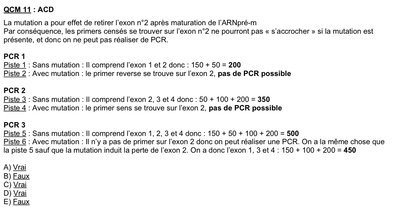

Dans le QCM 11, je comprends pas pourquoi pour les 2 premières PCR, on dit que les pistes avec mutation sont non exploitables car il y a un primer sur l’exon 2 donc pas de PCR possible @@
Sachant que la mutation se situe sur le dernier nucleotide de l’exon 1, je vois pas pourquoi l’exon 2 changerait quoique ce soit ici…
Je mets la correction ci-dessus si ça peut aider :) :

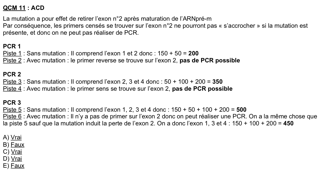

La mutation se trouve sur le dernier nucléotide de l'INTRON 1 (pas exon). Cette mutation va entraîner la perte de l'exon 2 au moment de l'épissage, jusqu'à là je pense que tu as compris.
On va réaliser des PCR sur différentes séquences pour comprendre ce que fait la mutation. Donc on retrouve nos 3 étapes : dénaturation, hybridation des amorces, élongation. Les amorces se placent en début et fin de brin, selon le sens de la séquence. Donc si on veut faire une PCR qui part du début de l'exon 2 ou qui va jusqu'à la fin de l'exon 2, on va mettre des amorces complémentaires du début et de la fin de l'exon 2 afin de faire notre PCR. Mais ici notre exon 2 n'existe pas, donc les amorces ne pourront pas s'hybrider à leur séquence complémentaire parce qu'elle n'y ai juste pas. Donc la PCR ne va pas pourvoir être réalisée, ce qui fait qu'on se retrouve avec des piste vides.
Ce n'est pas tant que ces pistes sont inexploitable, parce qu'elles nous font comprendre qu'il y a bien un soucis et donc probablement une mutation. C'est juste que la migration électrophorétique n'est pas suffisante pour diagnostiquer une maladie, il faut ensuite lire la séquence. Et ici on ne pourra pas lire une séquence qui n'existe pas. C'est donc la séquence dans la piste 6 qui va être séquencée pour qu'on puisse comprendre quelle est la mutation et son impact.
