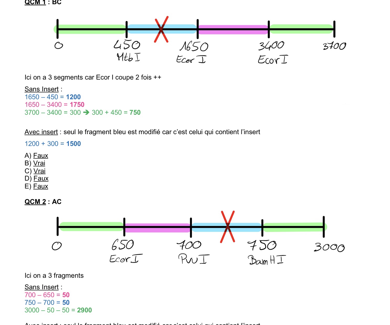

j’ai un peu de mal avec la résolution du 1er QCM de la carte de restriction, je pense que mon raisonnement contient une erreur quelque part :confused:
Je pensais qu’on calculait le plasmide avec insert (donc la ligne verte) en faisant la taille totale du plasmide - ce qui a été coupé. Or, dans le 1er QCM, ça ne marche pas puisque j’ai plutôt l’impression qu’on fait le total ( 3700 ) - le dernier endroit coupé ( 3400 ). Sinon, on devrait obtenir 3700 - 1200 - 1700 :dont-know:
Mais j’ai bien l’impression que c’est cette logique qui est appliquée au 2e QCM donc je suis un peu perdue…
du coup si vous pourriez m’aider à mieux comprendre ce serait top ! :angel:

En fait c'est que selon les QCM j'utilise 2 techniques pour calculer le brin vert :
1 - Tu prends le nombre de pb du plasmide auquel tu soustrait tous les autre fragments.
Ici ça fait 3700 - 1200 - 1750 = 750
2 - Soit tu vois que sur le schémas, le fragment en vert est divisé en 2 partie : une allant de 3400 à 3700 et une autre allant de 0 à 450.
Tu calcule le nb de pb des 2 parties indépendamment :
3700 - 3400 = 300
450 - 0 = 450
Puis comme ces 2 parties appartiennent au même fragment on a plus qu'a les ajouter :
300 + 450 = 750
On obtient bien les 2 même résultats.
Tu utilises la techniques que tu veux, mais moi j'aime bien avoir les 2 en tête parce que selon les donnés je m'adapte pour utiliser la méthode qui va le plus vite.
Ici je calcule vite qu'il y a 300 pb entre 3400 et 3700 et j'ai plus qu'a rajouté 450. C'était plus simple et rapide pour moi que de faire 3700 - 1200 - 1750.
Alors que dans le QCM 2 j'ai 2 fragments à 50 pb, qui me fait un total de 100, et ici c'est très rapide de faire 3000 - 100.
Est ce que c'est bon pour toi ? <3
