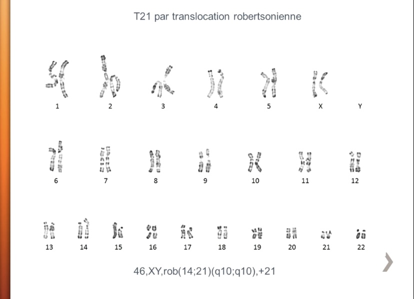

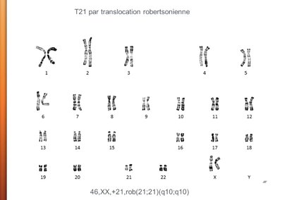

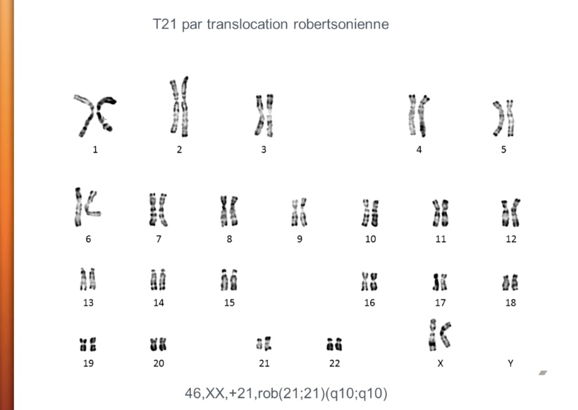

Je ne comprends pas la correction à propos de l’item D du QCM 15 :
« Toute translocation robertsonienne équilibrée est notée sur la formule chromosomique avec un chromosome en moins (45 au lieu de 46 pour un individu sans translocation) »
Il est compté vrai mais je pensais que c’était un piège vu que ce n’est pas TOUTE translocation robertsonienne vu les 2 exemples qu’on a dans le cours :
Merci de votre aide !!

Coucou!!! :D
En effet, si je t'avais juste dit "Toute translocation robertsonienne équilibrée est notée sur la formule chromosomique avec un chromosome en moins" c'est faux car il existe des exceptions pathologiques (trisomie) (comme sur les deux images que tu me montres).
OR
La partie (45 au lieu de 46 pour un individu sans translocation) te dit que SI il n'y avait pas eu la translocation l'individu aurait eu 46 K c'est à dire un nombre normal = pas de trisomie. Cette partie de l'item exclue donc le cas des trisomies.
Pour rappel, un individu avec translocation robertsonienne sans pathologie a 45 K.
C'est plus clair? :coeur:
