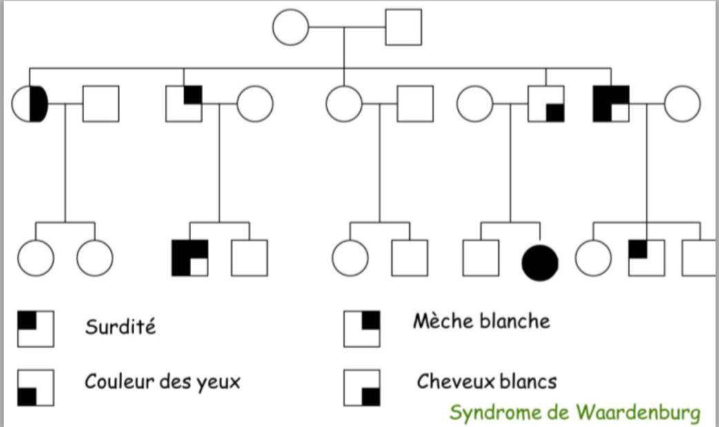

Bonjour ! j'ai une question s'ils vous plaît, par rapport au cours intro de la génétique.
Je suis pas sur d'avoir bien compris ce qu'est la "variabilité d'expression". Enfaite l'allèle muté est présente et s'exprime, mais s'exprime différemment par rapport aux individus ? Une autre question aussi, dans l'arbre généalogique, plus le noir est présent et plus la maladie est grave ? Merci d'avance :)

Alors oui c'est tout à fait ca! comme tu l'as dit, la maladie est présente et s'exprime, mais pas avec la même gravité en fonction des individus! Les personnes atteintes n'auront pas tous les mêmes symptômes!
Pour ta 2eme question, il faut que tu regardes la légende qui est présente sur l'arbre généalogique.
Variabilité d'expression
Sur cet arbre tu dois regarder la position du petit morceau colorié en noir et tu la compares par rapport à la légende en bas de l'arbre. Ex: le fils de la 2eme génération, tout à gauche sur l'arbre: il a une mèche blanche comme symptome (donc pas très grave). Alors que celui de la 3eme génération tout en bas à droite à autant de noir dans son carré que l'autre MAIS des symptômes plus graves puisqu'il est sourd.
Ce que je veux dire c'est simplement que la quantité de noir dans le carré/ cercle ne veut pas dire que c'est plus ou moins grave (à part bien sur si tout le cercle/ carré est rempli). Pour savoir si les symptômes qu'exprime le patient sont graves il faut regarder la légende :wink2:

Ah d'accord ! Merci beaucoup, j'ai compris :)
