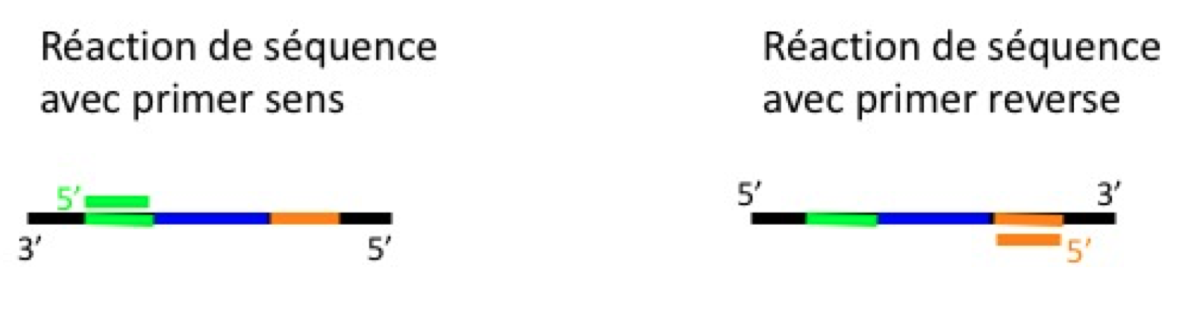

Coucou ! :D Les profs ont répondu aux questions du coup je te met la réponse lié à ton post :
Pour la méthode automatisé, on lit directement la séquence direct sur les résultats sans faire la complémentarité (comme on le fait avec l’ancienne méthode).
Est-ce que le séquençage est réalisé directement sur le brin complémentaire ? Ou est-ce que le séquençage est réalisé sur le brin direct mais c’est le séquenceur automatique qui fait la complémentarité pour nous sortir directement la séquence du brin direct ?
Lors de la réaction de séquence tout dépend du primer utilisé : si c’est avec le primer « sens » (vert sur le schéma ci-dessous) la lecture se fera directement, si c’est avec le primer « reverse » (orange sur le schéma ci-dessous)
c’est le brin reverse qui sera lut.
Le séquenceur ne tient pas compte du sens, il transforme juste les signaux de fluorescence en base. C’est à nous à tenir compte, en fonction du primer utilisé, du sens de lecture.
Ceci est vrai pour la technique automatisée et l’ancienne méthode puisque le principe est le même entre les 2, seules différences :
Technique automatisée : les 4 ddNTP sont mélangés ensemble, la réaction se fait dans un seul tube. La partie migration et lecture des bases sont automatisés.
Est ce que c'est bon ? <3

Que ce soit la méthode automatisée ou l’ancienne méthode ce qui va déterminer le brin qui est lu c’est le primers , c’est ça qui va nous dire si on se trouve si le brin a séquencer directement ou son brin complémentaire! Et donc :
Primer reverse = Brin complémentaire
Primer sens = Brin a séquencer
C’est bien ça ?
Merci beaucoup!!!!!! 😊😊😊
CamilleBaba
Messages: 486
Inscription: 17 Aoû 2019, 12:53
Re: Brin complémentaire/ brin ADN à séquencer
Messagepar Stabilo'drey » 22 Oct 2021, 12:57
Oui Camille tu as bien compris. Sauf que dans la méthode automatisée, dans son cours elle précise qu'on obtient un brin complémentaire. En fait je pense que les 2 cas sont possible, et que dans le cours elle prends l'exemple où on a la séquence complémentaire (c'est surement le cas qui doit être le plus courant).
Et Gio, oui tu as raison aussi, mais en soit dans le cours elle le précise pas vraiment, donc ça peut être l'un ou l'autre.
De toute façon maintenant que la question lui a été posé, elle ferai très attention dans ces énoncées si un QCM porte sur ces notions parce qu'elle sait qu'il y a eu une ambiguïté.
Donc pour récapituler, qu'elle que soit la méthode, on va avoir :
brin qui va être séquencer :arrow: primers utilisé :arrow: brin obtenu après séquençage
brin complémentaire :arrow: primer sens :arrow: LA SÉQUENCE DONNÉ EST LA BONNE
brin à séquencer :arrow: primer reverse :arrow: LA SÉQUENCE CORRESPOND AU BRIN COMPLÉMENTAIRE
Est ce que c'est plus clair ? <3
