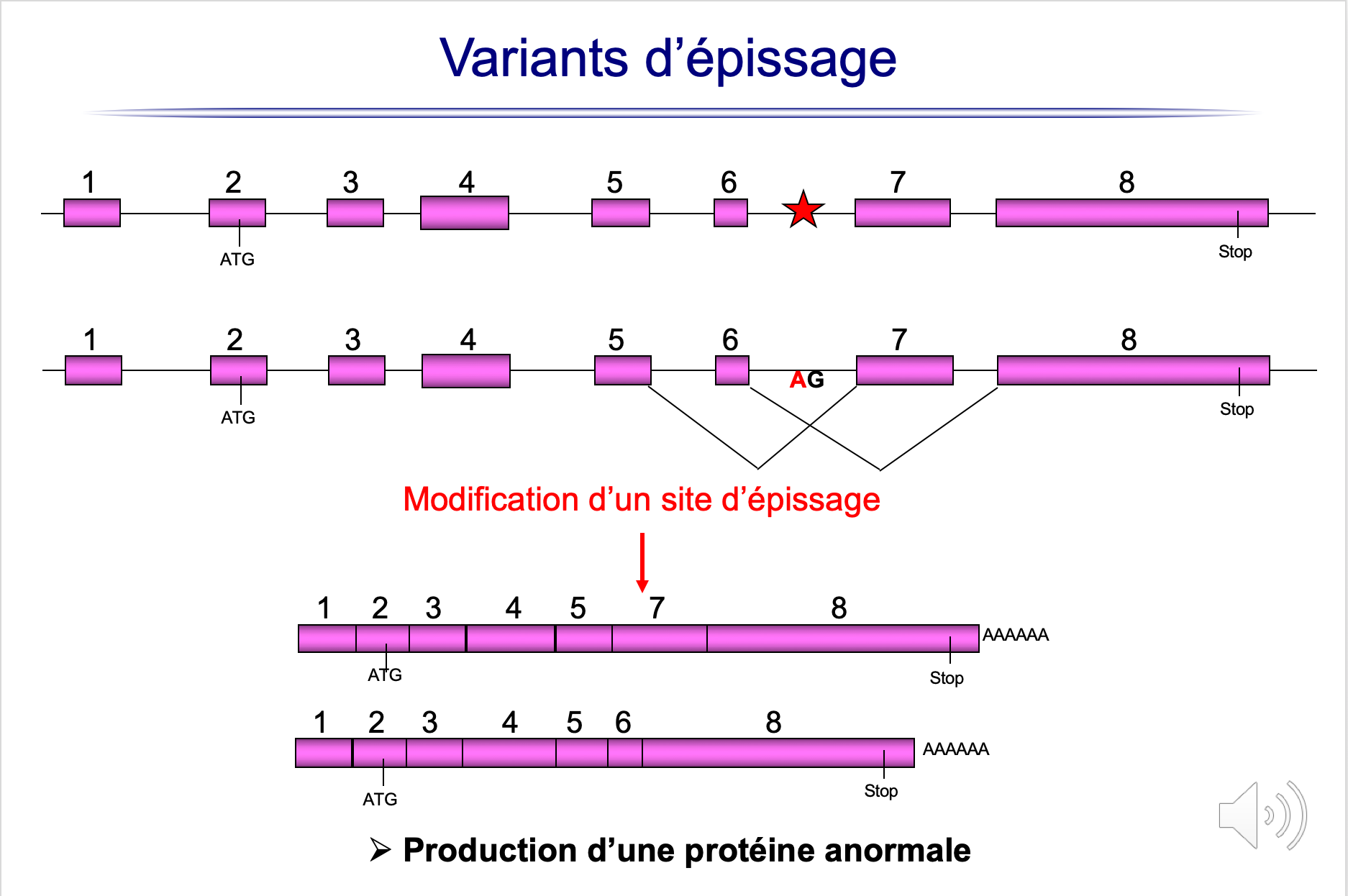

Alors oui tu as raison, le codon qui va être reconnu par le ribosome c'est bien AUG et non pas ATG :sidefrown: (c'est cool tu pose des questions pertinentes on voit que t'as compris ton cours haha)
Le truc c'est que des fois on va parler du codon sur la séquence d'ADN et non par sur la séquence d'ARNm.
Je te met en exemple un schémas de la prof sur les variants d'épissage.
Tu vois, les 2 grosses séquences en haut c'est un brin d'ADN et non par d'ARNm et donc on a bien la séquences ATG.
Par contre c'est vrai que sur les schémas sur dessous il aurai été plus juste de mettre AUG.
C'est une faute assez courante. Il existe pleins de tableau du code génétique avec la thymine au lieu de l'uracile...
En génétique la prof ne piègera jamais là dessus et elle considère que ATG ou AUG c'est le codon START.
Je suis désolé pour tous ces petits contre sens, j'avoue que c'est un peu relou... @@
Est ce que c'est bon pour toi ?? <3
