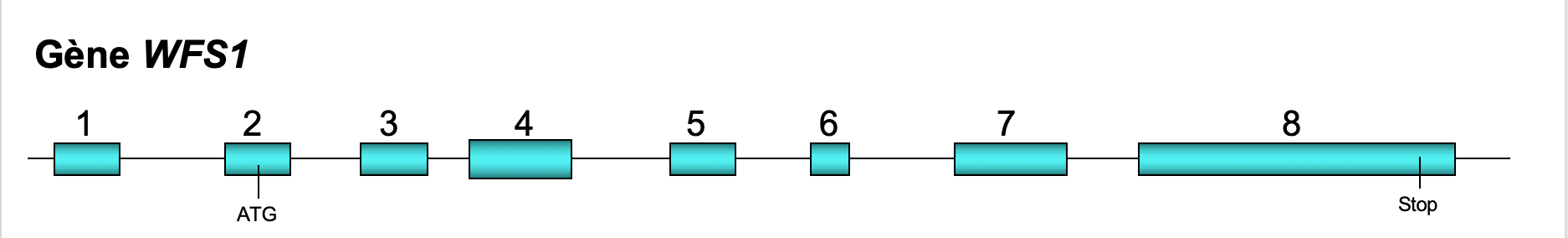

Bonjour ,
Je fais ce post car quelque chose m’échappe totalement dans la partie du cours sur le Syndrome de Wolfram :
- On m’explique que la traduction commence au niveau du codon Start et se termine au niveau du codon Stop, ça j’ai compris.
- On m’explique que le gène WFS1 est composé de 8 exons , que le codon start se trouve sur l’exon 2 et le codon stop sur l’exon 4. Ça je l’ai compris aussi.
- Ensuite on insiste a maintes reprises que l’on va s’intéresser aux regions qui sont traduites (donc les régions codantes) ce que je comprends. Donc on me dis qu’on réalise 7 PCR sur les exons 2/3/4/5/6/7/8.
Alors qu’on ne fasse pas la PCR de l’exon 1 je comprends , car le codon start se trouve sur l’exon 2 et du coup l’exon 1 est non codant. Ce que je ne comprends pas c’est pourquoi on ne suit pas le même raisonnement pour le codon stop , car on m’a dis que le codon stop se trouvait sur l’exon4 , donc logiquement tout ce qui est en aval est non codant aussi , et logiquement le codon 5/6/7/8 devrait être non codant , et donc non intéressant pour note PCR. Du coup je comprends pas pourquoi le meme raisonnement n’est pas suivit.
Voila merci beaucoup!!! :) :) :)

Hello ! :)
Alors ton raisonnement est complètement juste, par contre je ne vois pas où est ce que tu as vue que le codon STOP était sur l'exon 4... Il est sur l'exon 8. Est ce que tu peux me montrer où est ce que tu as vu écrit ça ??

Messagepar CamilleBaba » 22 Sep 2021, 22:18
Ah autant pour moi , on parle de l’exon 4 en tant que codon stop dans l’exemple juste au-dessus et je pensais que ça faisait partie du gène WFS1. (C’est dans la partie II , sous partie 1.)
Voila merci beaucoup et désolé pour l’erreur !!!
