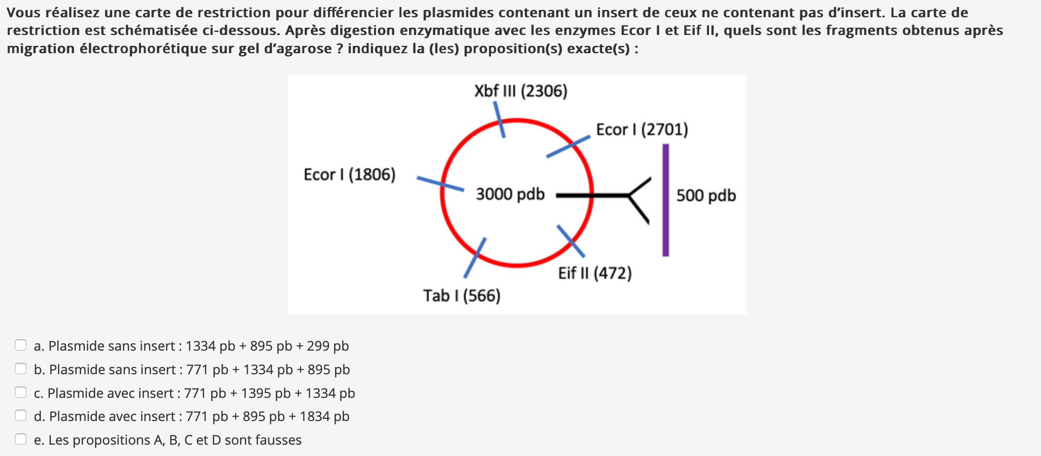

Saluut :)
J'ai un pb avec le qcm du tut1 sur la carte de restriction, j'utilise cette méthode la : https://www.carabinsnicois.fr/phpbb/vie ... 9&t=151331 qui marcher jusqu'à présent bien pour les qcm, mais ça marche pas avec celui du tut...
La méthode n'est pas bonne? Ou j'ai louper un truc?
Merci d'avance <3

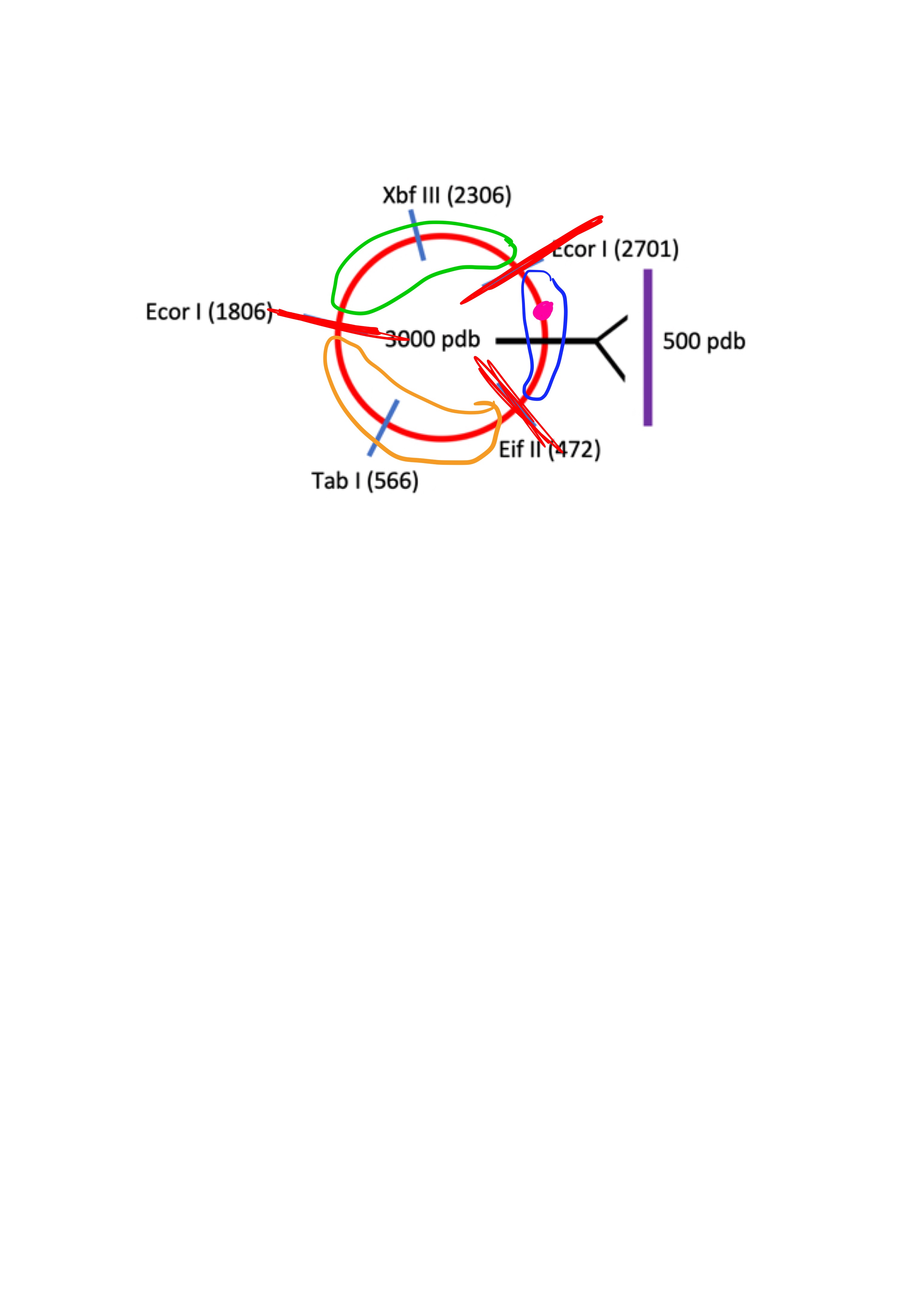

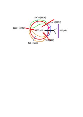

Coucou, la méthode marche je vais le refaire avec toi :angel:
Le brin orange :
1806 - 472 = 1334
Il ne contient pas l'insert donc il ne change pas
Le brin vert :
2701 - 1806 = 895
Il ne contient pas l'insert il ne change pas
Le brin bleu :
1334 + 895 = 2229
3000 - 2229 = 771
IL CONTIENT L'INSERT
Sans insert : 771
Avec insert : 771 + 500 = 1271
Donc au final :
SANS INSERT : 771 + 895 + 1334
AVEC INSERT : 1271 + 895 + 1334
C'est bon ?? <3

Mais je vois que tu as représenter le haut du plasmide sur le brin bleu, et du coup selon la méthode ce qui me fausse tout c'est que :
"Ne JAMAIS calculer sur un fragment qui passe par le haut du plasmide" du coup je place mon haut du plasmide sur le brin vert..
Je sais pas si je suis claire aha :)
laurafrd
Messages: 612
Inscription: 02 Juil 2021, 02:36
Re: carte
Messagepar Stabilo'drey » 26 Sep 2021, 17:06
Ah oui je vois.
En fait c'est pas le haut du plasmide en soit qui est important, c'est de comprendre l'endroit ou se place la 1ère pdb (représenté par le point rose).
C'est vrai que c'est souvent en haut, mais je suis pas sure que ça soit obligé (en tout cas c'est marqué nulle part donc pas sure que ça soit une vérité absolue...)
Dans notre cas on voit qu'on lit dans le sens des aiguilles d'une montre (ce qui est normalement toujours le cas). On lit Ecor I (2071) puis Eif II (472).
Eif II est à une position inférieure à Ecor I donc ça veut dire que le 1er nucléotide se place forcement entre ces 2 enzymes.
(Je voulais vous faire un exemple un peu plus complexe où l'insert se place sur le brin où on a la fois le début et la fin du vecteur pour vous faire voir le plus de possibilités :wink: )
