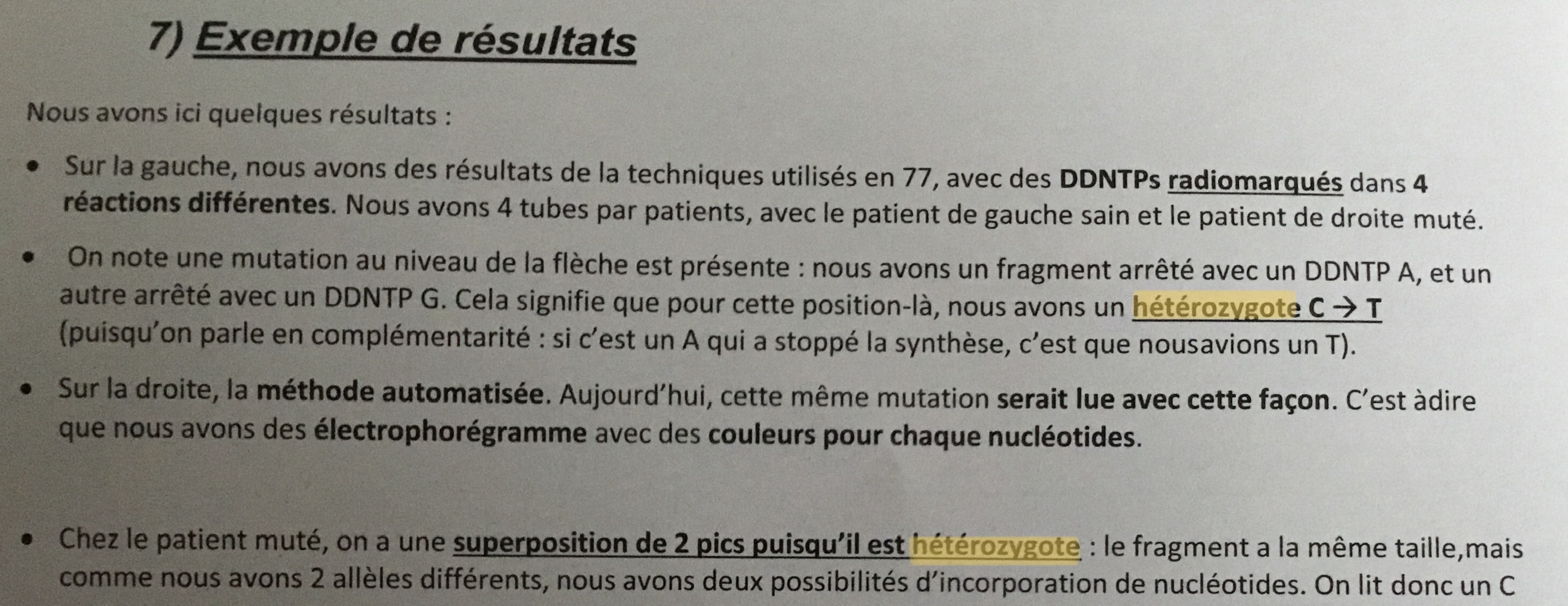

bonjouuur ! J’ai plusieurs questions concernant les séquenceurs automatiques :
1) déjà j’ai pas compris ce qu’était un séquenceur automatique… est-ce que c’est simplement pour désigner un petit capillaire rempli d’un gel d’agarose ?
2) je comprends pas non plus quelles extrémités la machine trempe dans un tampon :( est-ce que c’est les extrémités de la séquences d’ADN complémentaire ?
3) dans la partie « exemple de résultats », pourquoi on parle « d’heterozygote » ? 0_o
On parle bien de nucleotides dans cette méthode donc je comprends pas pourquoi on parle d’allèles et d’heterozygotie juste après ? :question:
J’espère avoir été assez claire dans mes questions :sweat:
Merciii <3

Messagepar Stabilo'drey » 05 Oct 2021, 14:27
Coucouu, je reprendre tes questions une par une :D
Ce qu'on appelle le séquenceur automatique c'est la machine où le séquençage est réalisé, donc les capillaires sont à l'intérieur du séquenceur automatique.
2) je comprends pas non plus quelles extrémités la machine trempe dans un tampon. est-ce que c’est les extrémités de la séquences d’ADN complémentaire ?
Les 2 extrémités du capillaires (là où se fait la migration) trempent dans un tampon.
Alors là je pense que t'as un soucis de vocabulaire :
Ton ADN est une succession de nucléotides
Du coup quand on te parle de gène, d'allèles, d'introns, d'exons, des séquences non codantes, de promoteurs etc... ce sont des termes qui désignent une partie de l'ADN, donc ce sont eux aussi des séquences de nucléotides.
Je te conseille de reprendre les cours d'intro de biomol et de génétique pour que tu comprenne bien les définitions.
Voilà, est ce que c'est plus clair pour toi ?? <3
