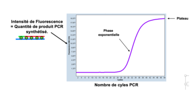

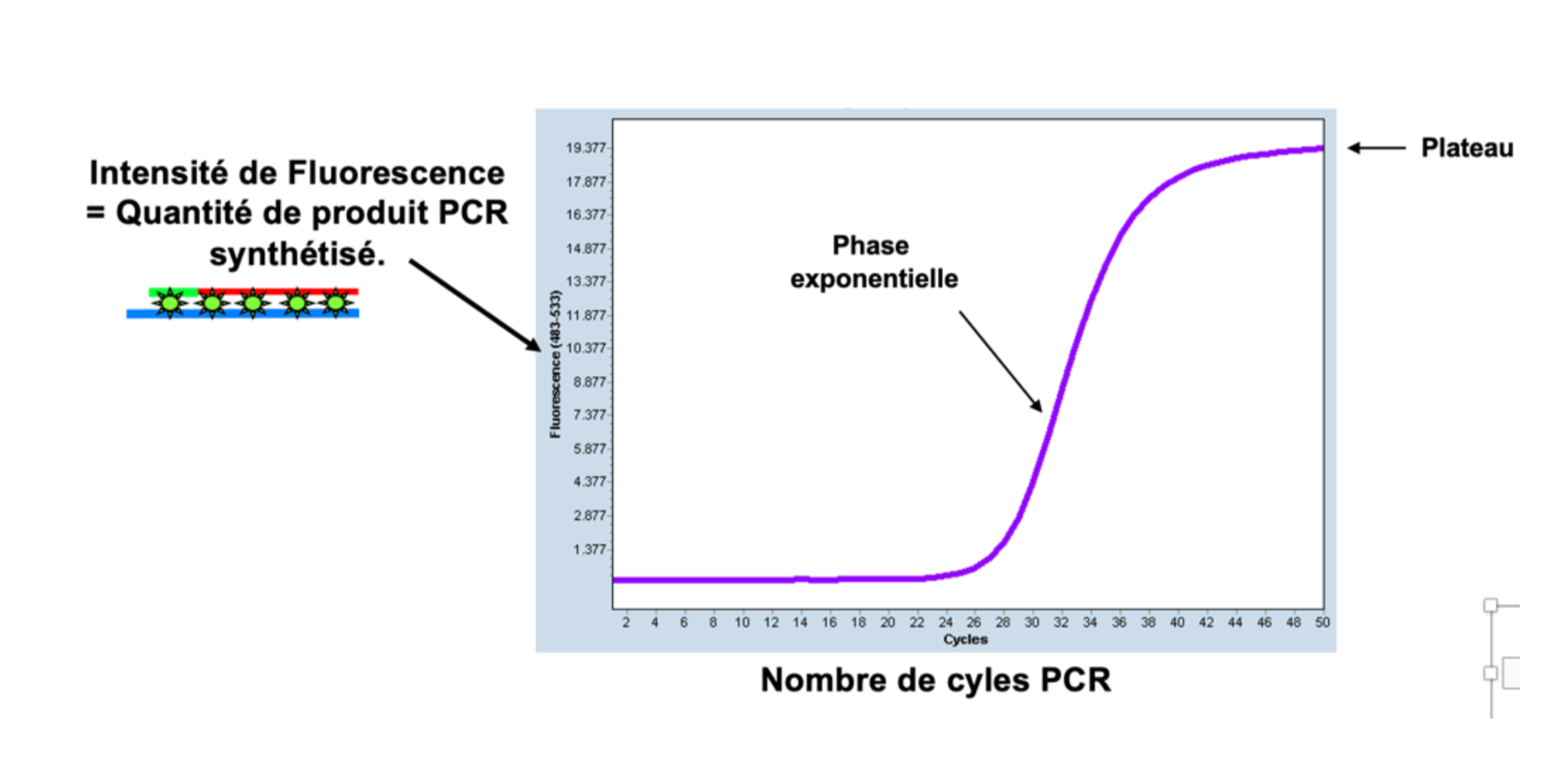

Regarde ce schéma:
:arrow: Tu peux voir que la quantité de fluorescence au départ est trop faible donc quasi pas détectable : c'est la 1ère phase de plateau.
:arrow: Tout à droite, à partir de 40 cycles, on observe une deuxième phase de plateau : c'est le moment ou quelque soit la quantité d'ADN, l'intensité de la fluorescence restera la même car le système sature.
:arrow: Entre les 2, tu as une montée de la fluorescence qui se fait progressivement avec le nombre de cycles. C'est la partie ou la fluorescence est proportionnelle à la quantité d'ADN présente.
En fait, le principe de la PCR en temps réel c'est de mesurer la fluorescence à chaque fin de cycle, puis 'établir cette courbe et mesurer la fluorescence au moment meme ou elle commence ce à monter (au moment du Ct) car c'est la que c'est proportionnel.
