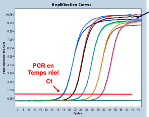

Le fait de la mesurer à chaque fin de cycles permet de tracer une courbe comme celle ci:
Cela nous permet ensuite de voir la quantité d'ADN que l'on a à chaque cycle. Plus on aura d'ADN, plus vite la courbe montera. Moins on en aura, plus elle mettra de temps a arriver a la fluorescence maximale. Mais quelque soit la quantité d'ADN au départ, au bout de 40 cycles toutes les courbes sont arrivées au plateau= ce n'est plus quantitatif.
:arrow: Le but de la PCR= amplifier pour étudier
:arrow: Le but de la PCR quantitative= mesurer la quantité d'ADN au départ (pour déterminer la chargea virale d'un virus par exemple, etc)
