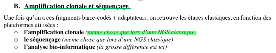

Messagepar -Tagada- » 10 Nov 2021, 20:59
Coucou les Warriors :soldier:
Le DPNI utilise les étapes d'une NGS classique (mise à part la dernière étape, c'est à dire l'analyse bio informatique).
DONC ATTENTION
NGS = inclue une étape de PCR (c'est la 2ème étape: pour rappel il y en a 4: préparation des échantillons, PCR clonale, séquencage et analyse bio informatique)
C'est bon pour vous? :coeur:

Messagepar -Tagada- » 10 Nov 2021, 21:43
Oui amplification clonale = PCR clonale
Jamais on te demandera un item comme celui-ci "l'amplification clonale est une PCR" mais oui ce serait juste :wink2:
Il faut bien que tu comprennes que PCR = réplication en chaine par la polymérase. C'est ce qui nous permet d'obtenir plein de brin. On utilise toujours les mêmes enzymes pour amplifier (polymérase notamment). Donc quand on amplifie => on fait une PCR :wink2:
On parle toujours de PCR-séquencage en génétique pour parler du séquencage. Pour séquencer, on a besoin de beaucoup de brins, donc une amplification de notre ADN de départ. Amplification= PCR.
C'est mieux? :coeur:
