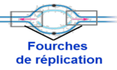

Pour ta deuxième question:
Justement! les fourches de réplication progressent dans les deux sens = dans deux sens opposés d'ou le terme bi-directionnelle = deux directions
Capture d’écran 2021-09-17 à 18.07.21.png (76 Kio) Vu 507 fois
Les points noirs = origine de réplication. À partir d'ici, on va répliquer en partant vers la droite et également en partant vers la gauche pour pouvoir progresser pour l'un dans le sens de progression de la fourche de droite, pour l'autre dans le sens de progression de la fourche de la fourche de gauche. :wink2:
Dis moi si c'est tout bon pour toi, sinon n'hésites pas :coeur:

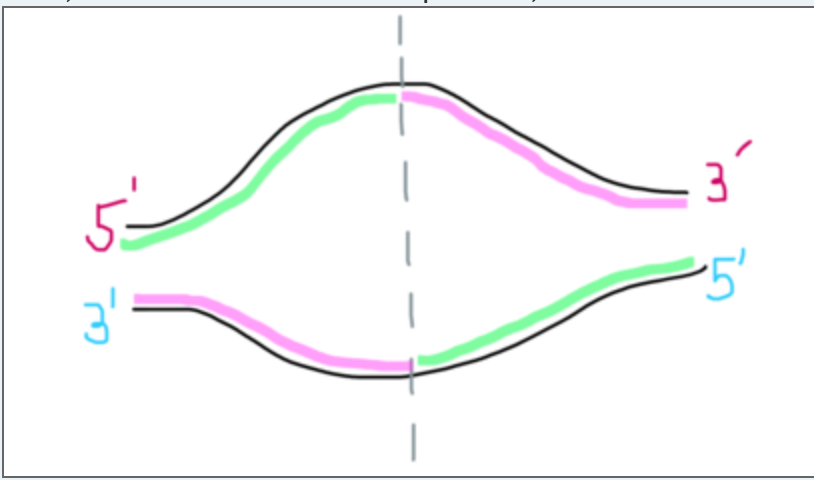

Messagepar Yamaç » 17 Sep 2021, 19:16
Resalut !
Pour la première question l'explication est nette et précise. Dans le cours j'ai pas l'impression que c'était expliquer comme ça par le prof mais là c'est parfait !.
Et pour la deuxième question, je pense avoir compris. Je m'étais embrouiller avec ce qui est respect de la polarité mais je pense l'avoir assimilé en comprenant qu'au milieu de la bulle de réplication, on aura une alternance des brins direct et tardif permettant une réplication respectant le sens 5'-3' tout le temps. Si tu peux me corriger en cas d'erreur stp 😅 C'est dur d'expliquer ce que j'arrivais pas à comprendre hahaha.
Encore une fois merci beaucoup !

Messagepar -Tagada- » 18 Sep 2021, 18:26
Alors peut etre que ce schéma t'aidera à mieux comprendre: (parce que je ne suis pas sure de tout comprendre ce que tu me dis désolée :question: )
avec en vert= brin direct
en rose= brin tardif
Tu visualises mieux? :)

Messagepar Yamaç » 18 Sep 2021, 20:35
Yees c'est parfait, c'est ce à quoi je pensais mais que je n'arrivais pas à expliquer.
Encore merci pour votre travail, normalement c'est tout bon pour moi sur ça !
