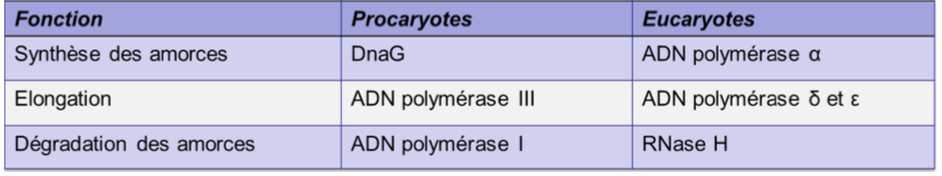

J'ai quelques questions par rapport au tableau p.6 de la fiche sur les différences entre les procaryotes et les eucaryotes.
Si j'ai bien compris ce tableau donne une liste d'enzymes différentes utilisées par les procaryotes ou les eucaryotes dépendant de la fonction exercée. Donc soit lors de la synthèse des amorces, de l'élongation ou encore de la dégradation des amorces.
Si c'est ça, je me lance dans mes questions :
1) Je voulais savoir à quelle(s) étape(s) on associe toutes ces enzymes ?
- Elles appartiennent seulement au processus d'élongation, et non initiation + élongation + terminaison, car elle comprend les étapes allant de la synthèse des amorces à la dégradation des amorces pour les remplacer ?
- Ou est-ce que c'est complémentaire aux informations du II) p.5 sur les mécanismes assurant la fidélité de la réplication ? et ne concerne donc pas la réplication de l'ADN (élongation ou initiation + élongation + terminaison) mais le mécanisme de réparation ?
- Est-ce que c'est possible de faire un récap ? :sweat:
2) Si c'est la liste d'enzymes utilisées lors de l'élongation, les primases qui synthétisent les amorces peuvent aussi être des ADN polymérases comme celles qu'on décrivait plus tôt (ceux qui ajoutent les dNTPs aux amorces) ? La différence c'est juste qu'elles ont un nom différent par exemple pour les eucaryotes, ADN polymérase alpha (amorce) VS ADN polymérase delta/epsilon (élongation) qu'on retrouve aussi lors de la correction de l'ADN p.5 c'est ça ? Donc si on a un item qui dit par exemple "Les primases sont des ADN polymérases" on compte Vrai si ce n'est pas précisé quel ADN polymérase en particulier ?

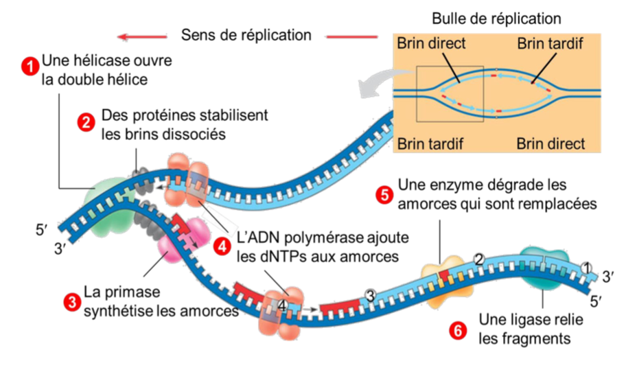

Alors, je ne suis pas sure d'avoir tout compris ce qui te faut buguer mais on va faire un petit récap et peut être que ça t'aidera (je l'espère en tout cas) :coeur:
Lors de la réplication, les grandes étapes sont:
:arrow: Ouverture de l'hélice par l'hélicase
:arrow: Stabilisation des brins d'ADN
:arrow: Synthèse des amorces
:arrow: Elongation
:arrow: Dégradation des amorces
:arrow:Ligase (qui relie les morceaux d'ADN entre eux)
C'est ce qui est dit dans ce schéma (p.4 de la fiche) +++
Chaque étape fait intervenir des enzymes différentes. Chez les eucaryotes on a
:arrow: Synthèse des amorces ==> PRIMASE ALPHA (elle synthétise les amorces, indispensables pour que l'ADN polymérase puisse synthétiser le brin fils!)
:arrow: Elongation ==> ADN POLYMÉRASE DELTA EPSILON (ajoute les nucléotides un par un par complémentarité des bases)
:arrow: Dégradation des amorces ==> RNAses H (on sait que les amorces sont faites en ARN. Dans les cours de génétique vous avez vu que les DNAses dégradent l'ADN et les RNAses dégradent l'ARN. Ici, le petit nom de notre RNAses c'est " RNAses H ").
MAIS attention! Chez les procaryotes les enzymes qui interviennent s'appellent différemment:
:arrow: Synthèse des amorces ==> DnaG
:arrow: Elongation ==> ADN polymerase III
:arrow: Dégradation des amorces ==> ADN polymérase I
C'est juste une différence de noms mais leurs rôles est le même! L'ADN polymérase I a le meme rôle que les RNAses H, l'ADN polymérase III a le meme rôle que l'ADN polymérase delta epsilon, etc...
C'est ce qui est résumé dans ce tableau:
Concernant ta 2ème question, on a posé la question au prof car en effet la primase alpha s'appelle également l'ADN polymérase alpha (alors qu'elle synthétise de l'ARN, donc pas logique...). À l'heure d'aujourd'hui avec les infos du cours, un item tel que "Les primases sont un type d' ADN polymérases" c'est vrai! (Je passe ton post en attente pour me souvenir de te prévenir lorsque la réponse des profs sortira!)
