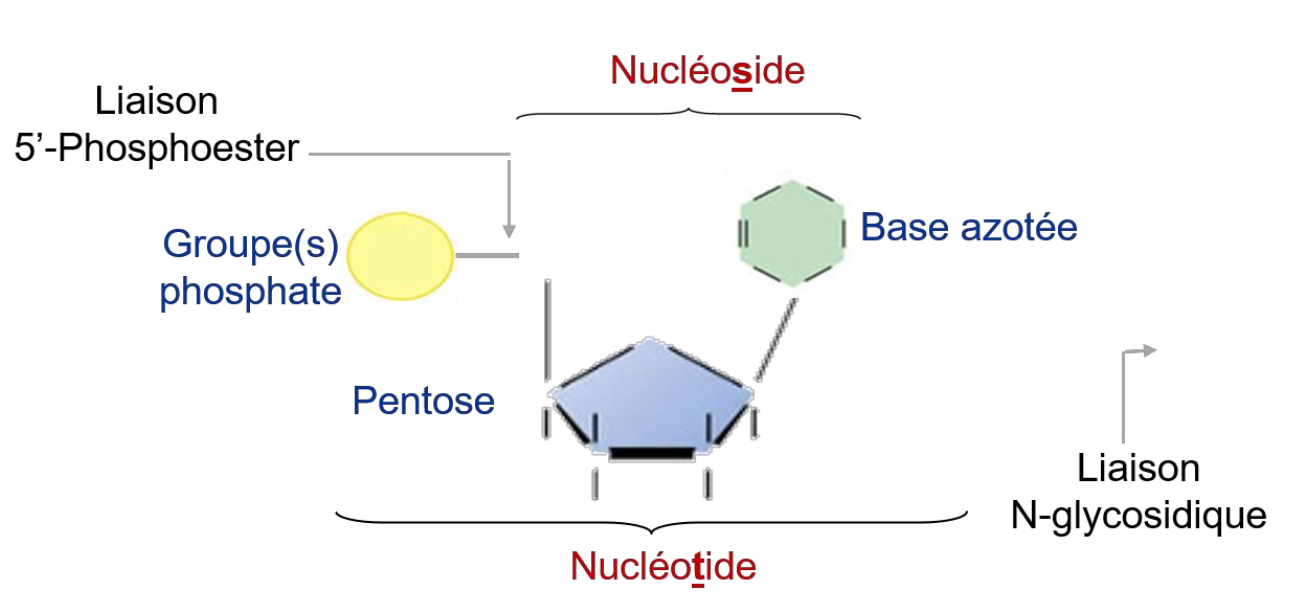

L'item "le pentose d'un désoxyribonucléotide triphosphate est impliqué dans une liaison N-glycosidique et une liaison 3'-5' phosphodiester" est compté vrai. Pourtant, d'après ce que j'ai compris, la liaison 3'-5' phosphodiester se fait entre deux nucléotides et la liaison 5' phosphoester entre le pentose et le phosphate d'un ribonucléotide. Texto du cours: 'Pour former un nucléotide, il y aura liaison de ce nucléoside à un ou plusieurs groupes phosphate par l'intermédiaire d'une liaison 5'-phosphoester.'
C'est une errata ou j'ai mal compris quelque chose?
Merci <3

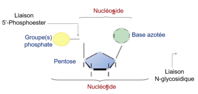

Oui, je l'avais vu mais je crains n'avoir toujours pas compris... surtout quand on regarde le schéma du cours qui montre bien la liaison 5'-phosphoester dans le nucléotide.

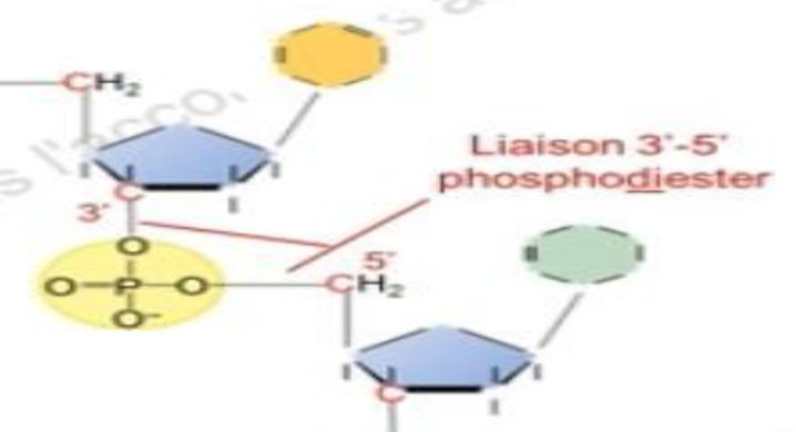

En fait
Qu'est-ce que l'item te demande? :arrow: A quoi est relié le pentose d'un nucléotide de l'ADN
Un pentose d'un nucléotide est relié
:arrow: à un ou plusieurs groupements phosphates: liaison 5' phosphoester
:arrow: à une base azotée : liaison N-Glycosidique
Donc déjà dans l'item pour la N-glycosidique c'est vrai.
Lorsque les nucléotides sont reliés entre eux, on va avoir une liaison 3'-5' phosphodiester qui va se former. Le 3'-5' veut dire que les carbones 5 et 3 vont etre impliqués (le carbone 5 d'un nucléotide et le carbone 3 d'un autre nucléotide)
Donc dans l'item le 3'-5' phosphodiester est vrai également
C'est mieux? :coeur:

Je suis vraiment désolé, je comprends toujours pas :'( Je comprends bien que la liaison 3'-5' phosphodiester relie des nucléotides mais l'item parle bien d'un seul nucléotide, et ne fait pas de référence à l'ADN. Dans le cours on a d'ailleurs vraiment l'impression que le prof veut qu'on fasse la différence entre les liaisons 3'-5' phosphodiester et 5' phosphoester.
