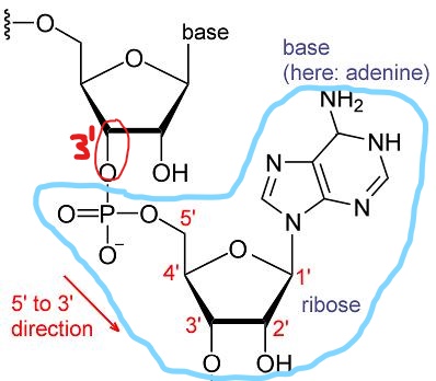

Pour ce qui est de l'extrémité je suis d'accord c'est bien une extrémité 3'-OH, à priori si on reflechit vite comme ça ont peut se dire que c'est une synthèse de 5' en 3' donc que ça commence en 5' mais en fait si on isole un nucléotide et qu'on place la base azotée vers le haut, on se retrouve avec son groupement phosphate en 5' à gauche et son 3' OH à droite. Donc pour placer un autre nucléotide et le relier avec une liaison 3'-5' phosphodiester il faut bien utiliser le groupement 3'OH du nucléotide précédent comme amorce et non pas le 5' Phosphate qui est un constituant du nucléotide suivant et qui va donc se servir de l'amorce 3' OH !
J'ai fait un poti schéma
Voilà Merci d'avance pour la réponse à ma question et j'espère que j'ai pas dis de bêtises :go-away:
