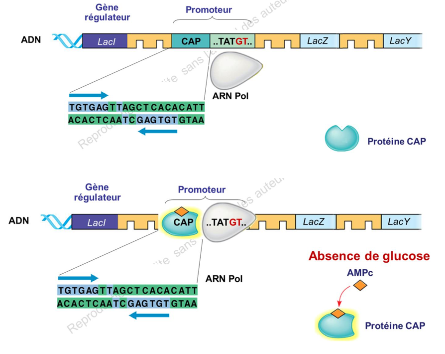

B) La protéine CAP se fixe sur la séquence CAP et facilite la liaison de l’ARN Polymérase
Compté VRAI mais je crois que la protéine se fixe sur le promoteur afin de le stabiliser

Non la protéine CAP se fixe bien sur la séquence CAP. C'est une séquence qui est juste avant le promoteur. La présence de cette protéine sur cette séquence aide la fixation de l'ARN polymérase sur le promoteur cette fois ci !
Je te laisse regarder ce schéma, je le trouve assez clair !
C'est bon pour toi ? <3

Yeeees tout bon ! :wink2:
