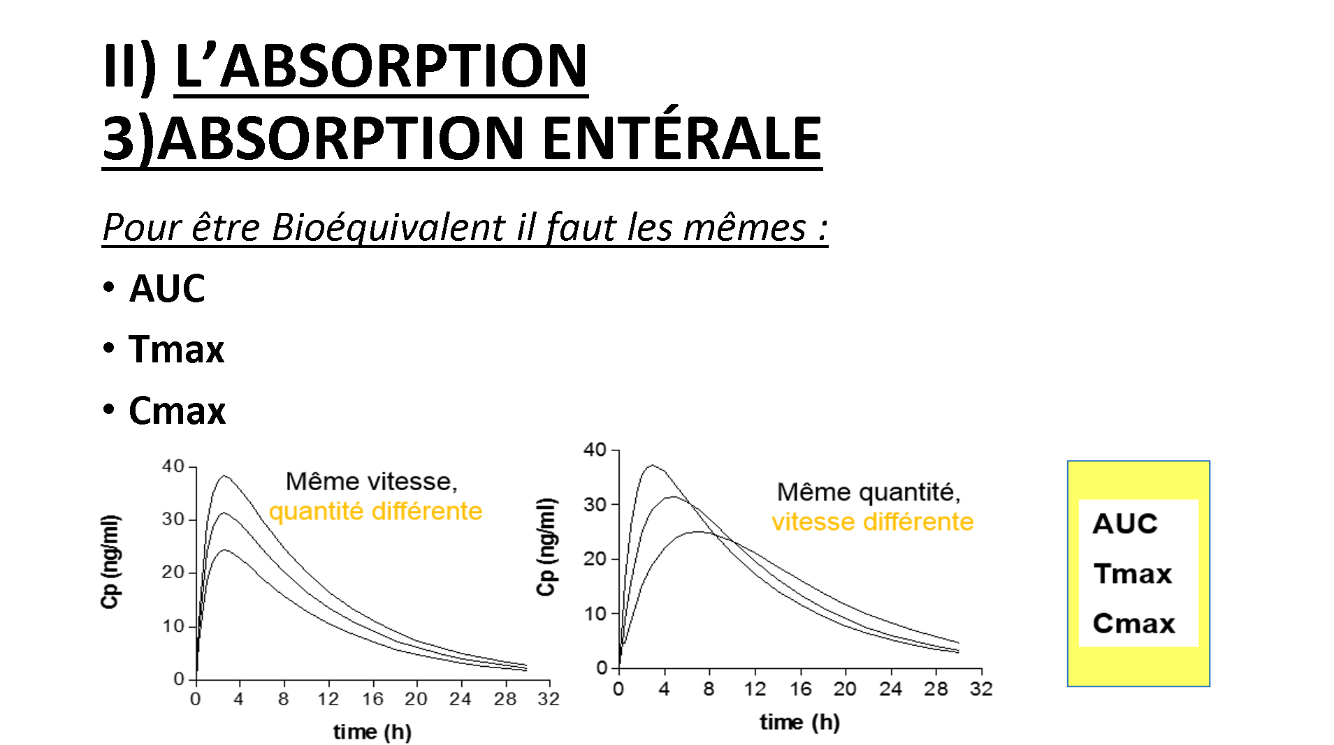

:arrow: Un bioéquivalent, c'est quoi ? : On parlera de bioéquivalents lorsque deux médicaments sont équivalents d'un point de vue thérapeutique
Cela signifie que la mesure dans laquelle et la vitesse à laquelle le médicament sous sa forme active atteint la circulation générale après administration d’une même dose sont suffisamment similaires pour conclure à une efficacité et une sécurité identiques.
mais ça va dépendre de certains paramètres (cf cours de pharmacocinétique 1) :
- La surface sous la courbe de concentration plasmatique de la substance active en fonction du temps (AUC), paramètre mesurant le taux d’absorption
- La concentration plasmatique maximale de la substance active (Cmax),
- Le moment où la concentration plasmatique maximale est observée (Tmax), paramètre mesurant la vitesse d’absorption de la substance active.
je te remets la diapo de la pré-rentrée, pour expliquer ce qu'est la bioéquivalence :
Je pense que là tu comprends bien que bioéquivalence et bio similarité ne veulent pas du tout dire la même chose !
