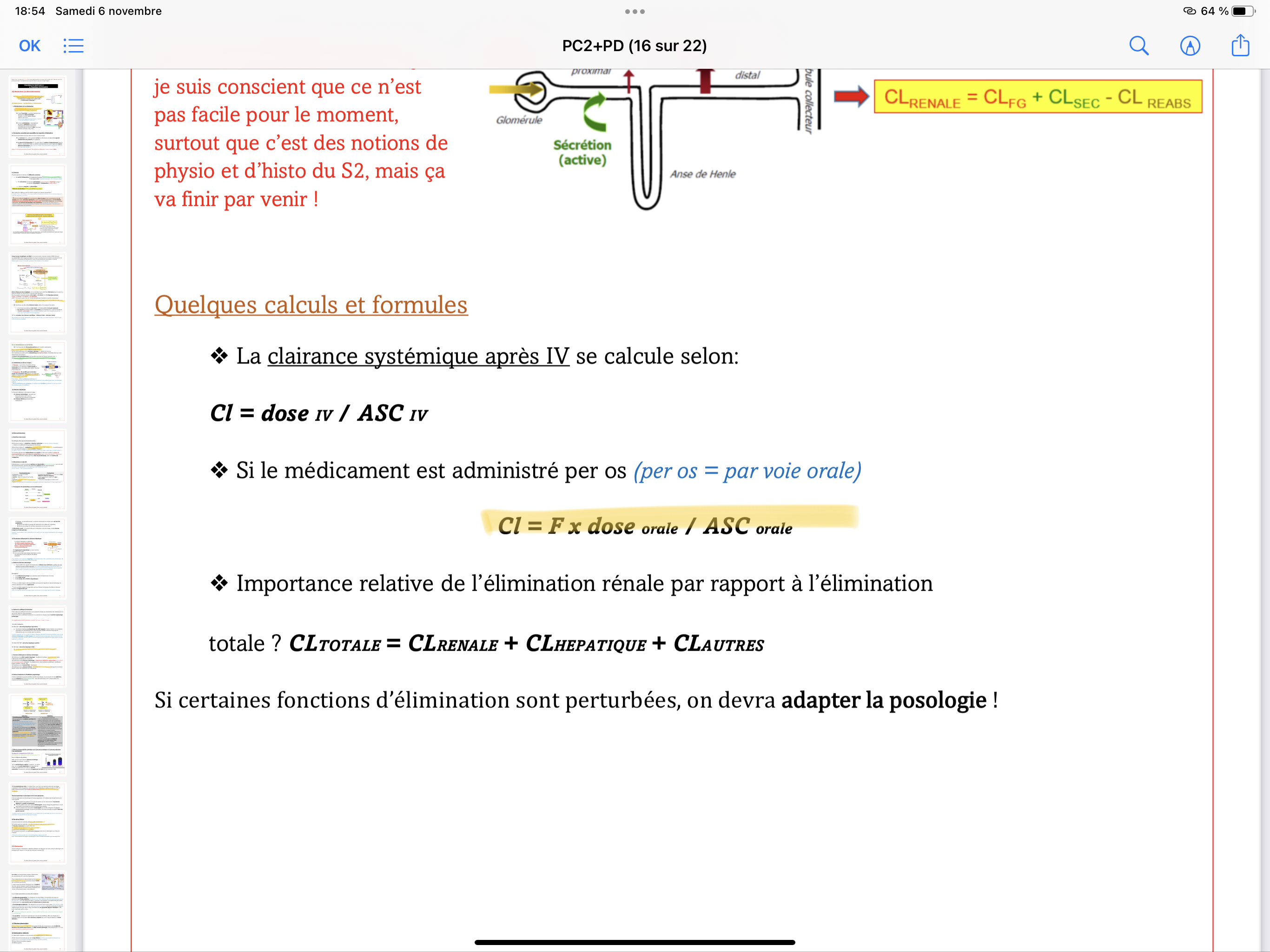

Messagepar Gio » 06 Nov 2021, 19:55
Salut!
J’avais retenu ça dans la fiche! Je ne comprends pas du coup, si qqun peut m’expliquer :)
Merci!

Re: Tut 7 qcm 11 item a
Messagepar ANiSM » 06 Nov 2021, 21:40
Hey !
Dans l'item je dis : "Il est possible de connaître laclairance systémique en administrant un médicament par voie orale"
Dans le cours, la formule te donnant la clairance systémique, c'est :
Cl = dose IV / ASC IV
Donc tu as bien vu qu'on parle ici de forme intraveineuse.

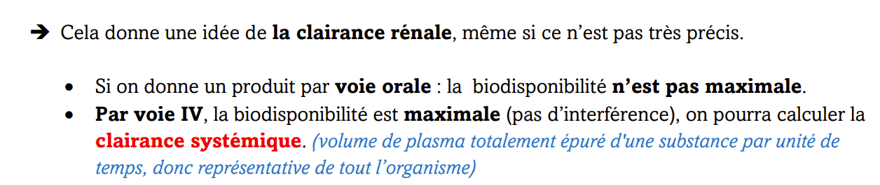

Mais pour la forme donnée par voie orale, regarde ce qui est dit dans le cours :
La biodisponibilité n'est pas maximale pour la voie orale ! Donc comment connaître la clairance systémique ? :glasses-nerdy:
Oui la clairance se calcule grâce à la formule ! Mais dans l'item je précise bien de "connaître la clairance systémique"
Convaincu ou pas ?
Messagepar Gio » 06 Nov 2021, 21:55
Okk! Donc en gros pour calculer la CLsyst on a besoin de la biodisponibilité maximale (logique car si y’a absorption on sait pas combien exactement n’a pas été absorbé). Et en l’administrant par voie orale, le médicament n’aura pas une biodispo max -> pas de calcul possible.
Mais si on venait à calculer la biodispo dans le sang, directement, avec des mesures. Pourrait-on calculer le CLsyst du coup?
Et du coup si j’ai bien compris la formule donné c’est pas pour la Clsyst mais la rénale? Si oui, on pourrait calculer la CLsyst avec la rénale d’une façon? Peut-être en revanche qu’ici faudra calculer la CL hépatique et donc on peut pas dire qu’on peut la connaitre, la CLsyst.
Je vais peut-être trop loin pour le reste.
Messagepar ANiSM » 06 Nov 2021, 22:58
Gio a écrit:Et du coup si j’ai bien compris la formule donné c’est pas pour la Clsyst mais la rénale?
Nope ce n'est pas ça ! Le prof ne précise pas, il dit juste clairance
Je t'avoue que même moi je ne suis pas très sûr après avoir revu le cours, donc je te propose que je pose la question au Pr Garraffo. Ca te va ?

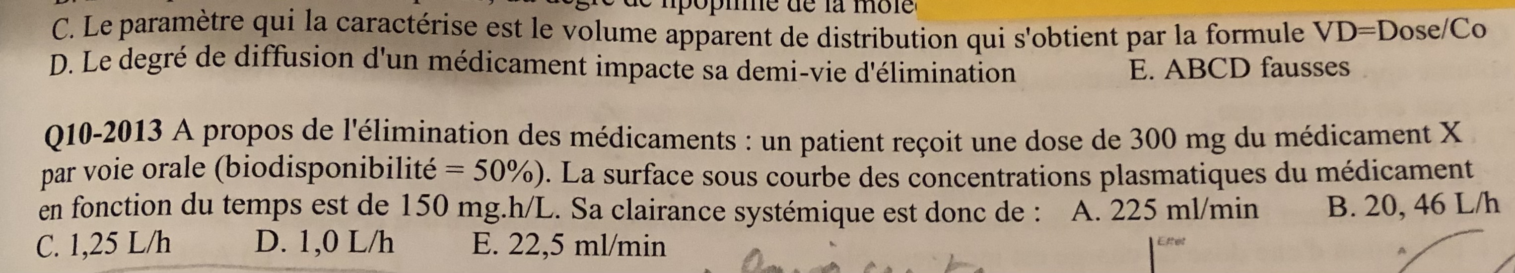

Messagepar mari'bosome » 08 Nov 2021, 02:17
Coucou, je m’incruste un peu mais juste je comprends pas pourquoi on peut pas calculer la clairance systémique avec la voie orale alors que dans le qcm que je mets ci-joint la réponse est D, et donc c’est bien grâce au calcul par voie orale qu’on trouve une clairance systémique ?
Merciii
Messagepar ANiSM » 08 Nov 2021, 19:10
Hey !
Alors j'ai dû me tromper dans ma réponse, sorry !
Mais ce QCM date de 2013, je poserai tout de même la question au Pr Garraffo pour confirmer !
Sorry pour la p'tite erreur :sad2:
Messagepar mari'bosome » 08 Nov 2021, 19:37
Ben en soit comme dit dans le cours effectivement on peut penser que c'est que avec la voie IV, mais là c'était compté juste... C'était peut être comme ça à l'époque! Super si tu peux voir avec le prof alors! Merci beaucoup :)
