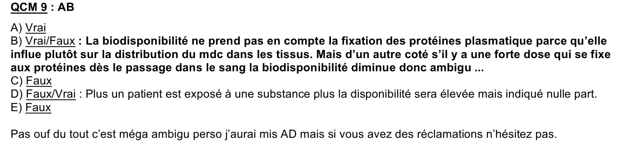

J’ai un petit soucis avec ce QCM:
« (2019) La biodisponibilité absolue d’un médicament
A) Se calcule en comparant n’importe quelle forme galénique à la forme IV
B) N’est pas liée au degré de liaison aux protéines plasmatiques
C) Ne peut atteindre 100% que pour les principes actifs à demi-vie courte
D) Dépend de la mesure de l’exposition des sujets à la molécule administrée »
Réponse AB
J’avais mis AD. J’ai donc regardé la correction officieuse de cette année là pour comprendre pourquoi j’avais tort. Je ne suis pas plus avancée @@
Serait-il possible de demander au prof pour lever l’ambigüité ?
Bonne journée :coeur:

En effet c'est assez ambigüe... je pense que le prof ne posera pas ce genre de questions malgré tout, car il essayera de faire moins abstrait, mais j'essaierai de poser la question au prof !

On enverra bientôt une vague de questions au Professeurs de pharmaco, on vous tiendra au jus bien sûr !
