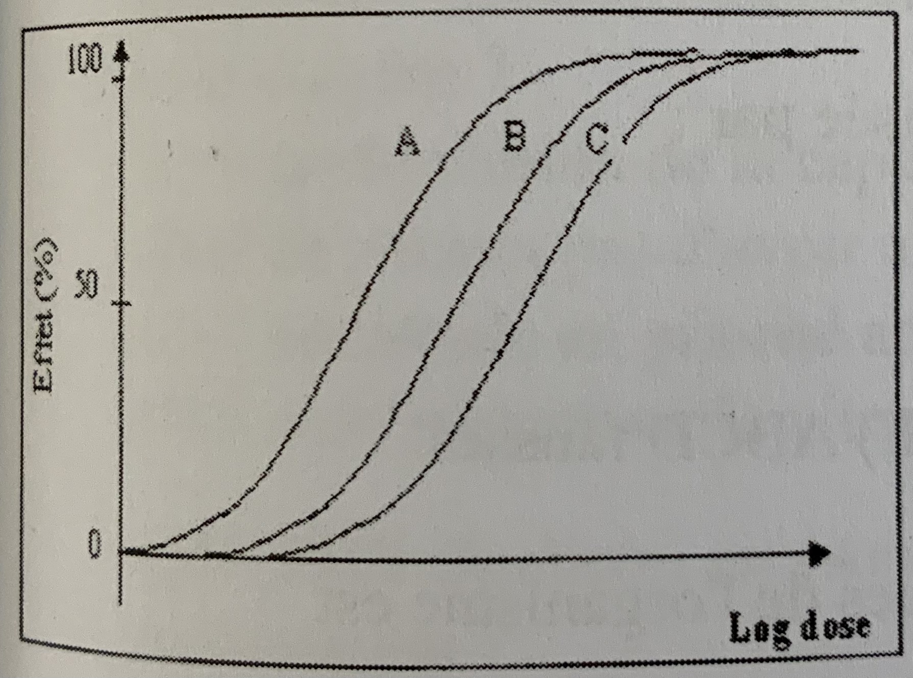

« L’analyse de la figure suivante qui compare la relation dose/effet de 3 principes actifs permet de dire que:
A) Les médicaments À, B et C ont la même affinité pour le récepteur mais pas la même puissance » VRAI
Pour moi, ils ont la même efficacité mais des puissances et donc affinités différentes @@
Dans le cours, on nous dit que:
>> Puissance d’un antagoniste: + la concentration pour obtenir l’effet pharmacologique est faible, + le ligand a d’affinité pour le récepteur
D’ailleurs, on le même graphique avec comme commentaire: A,B,C donnent l’effet max (100%: agonistes purs) = même efficacité MAIS affinité A > B > C donc PUISSANCE A > B > C
Il y a quelque chose que je ne capte pas …
Bonne journée <3

Messagepar ANiSM » 13 Oct 2021, 14:59
Hello !
Je pense en effet que c'est une errata...
La puissance d'un ligand dépend de son affinité au récepteur !
Tu as trouvé ou ce QCM stp ?
(n'hésite pas à citer si c'est un qcm d'annale, d'annatuts en me donnant la référence, ça nous permet de répondre plus précisément !)
Bon courage ☼

Messagepar ANiSM » 15 Oct 2021, 12:03
Hello,
Merci !
Donc je te confirme ce que je t'ai dit : cet item est à compter faux.
Si tu n'es pas convaincue, ma vieille de pharmaco pense la même chose : ici
Bon courage ! ☼
