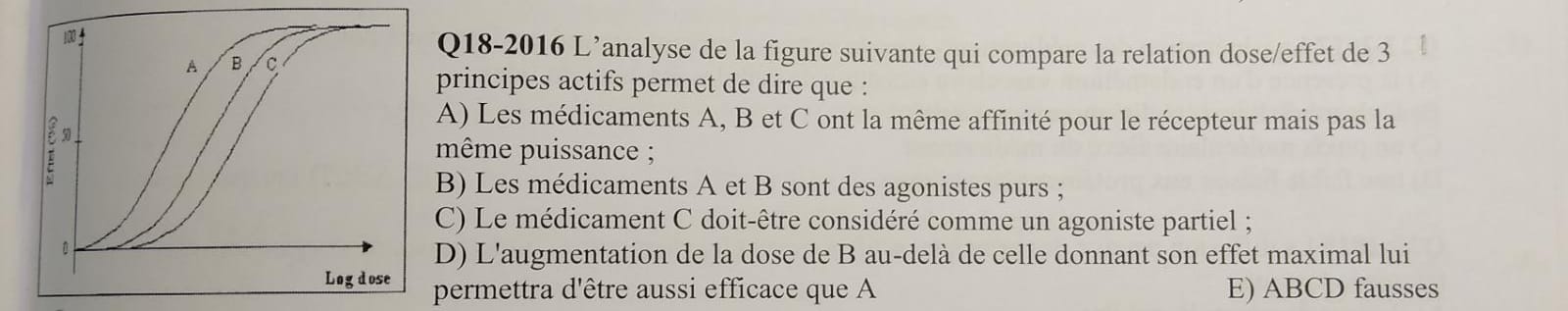

Bonjour !
Je ne comprends pas pourquoi li'tem A est compté juste puisque l'affinité évolue dans le même sens que la puissance, A B et C n'auraient pas la même affinité.
Voici le qcm dont la correction officieuse est AB :
Par avance, je vous remercie :)

Hellooo !
Alors il y a bel et bien une erreur dans la correction, bien trouvé !
Les médicaments A, B et C n'ont pas la même affinité (affinité de A > B > C), ainsi ils n'ont pas la même puissance :P
Cet item est donc à compter faux !
