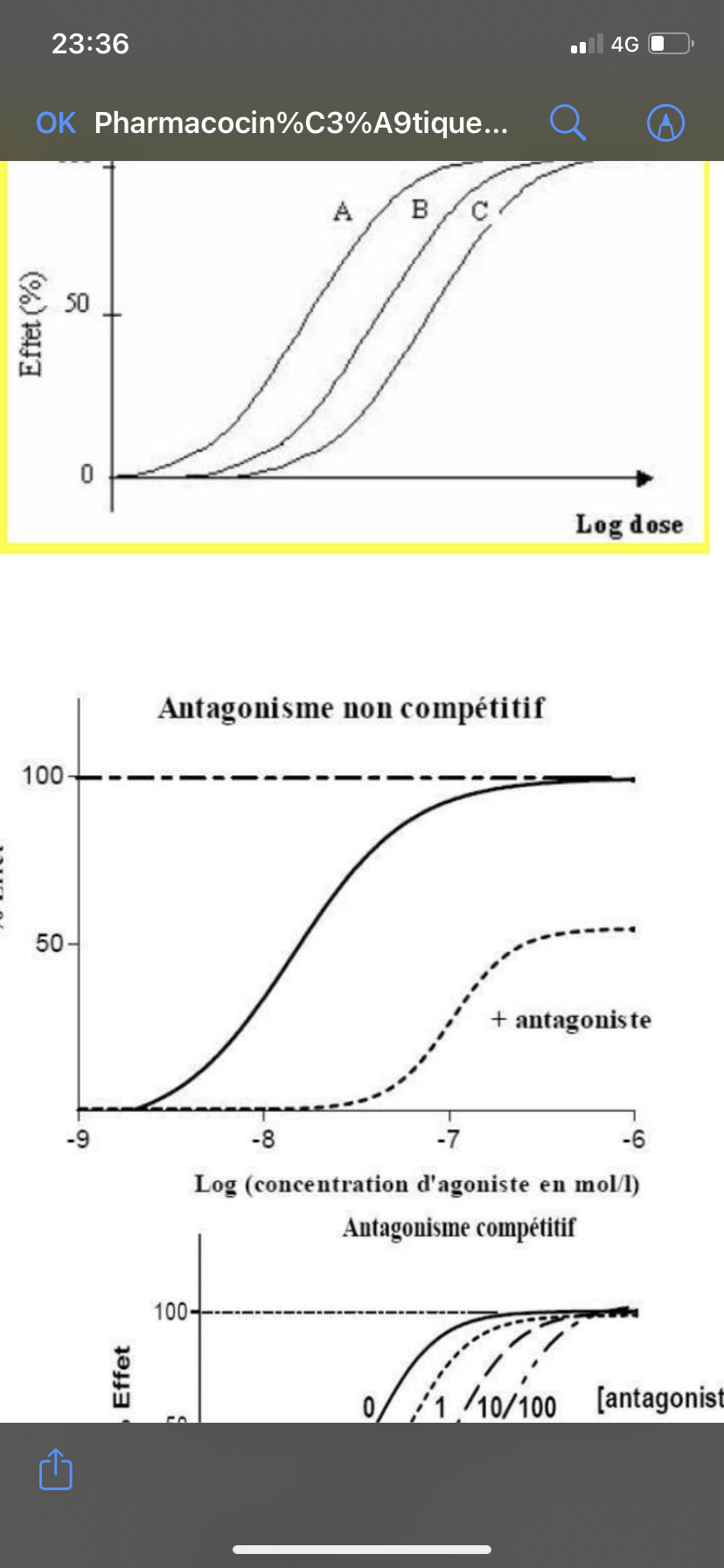

Re salut Anis, merci pour ta réponse. Du coup je pense bien que c'est un erreur sur les anathèmes car c'est littéralement ce qu'il y avait écrit. Et j'avais regardé avant avec la fonction recherche et j'avais trouvé le post que tu m'as mit en bonus.
Du coup est-ce que tu peux m'expliquer pourquoi : l'affinité sera réduite en présence d'un antagoniste insurmontable est faux ?
Je sais que tu m'as mit le post en bonus mais j'ai pas trop compris désolé @@ :coeur:
Car dans mes souvenirs dans le cours de pharmacodynamie lorsqu'on a un antagoniste insurmontable on a une diminution de l'affinité pour le récepteur. Il se peut que j'ai mal compris l'item
Merci d'avance de prendre de ton temps pour me répondre 8)

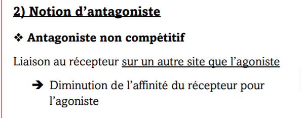

Ok donc si j'ai bien compris ce que Victor avait mis en pièce jointe c'est faux: l'affinité ligand-agoniste ne sera pas réduite par un antagoniste insurmontable on est d'accord? Et par contre l'efficacité si... c'est ça? :P

Du coup je reviens sur mon post, désolé anis pour les millions de posts mdrr. Pour le fait que ça réduise l’efficacité je suis d’accord, mais je vois pas pourquoi ça serait faux que ça ne réduise pas l’affinité de l’agoniste, c’est écrit dans le cours et on le voit sur le schéma je crois en plus, la courbe est décalée vers la droite en fonction de la dose

Pour moi c'est faux car l'affinité est bien la même: le ligand peut toujours se lier au récepteur, juste le récepteur est bloqué par l'antagoniste non compétitif (insurmontable) depuis un autre endroit, donc que le ligand soit lié ou pas, il n'y a pas (ou moins en tout cas) d'action, car ça ne l'active pas.
J'te prend un exemple un peu bête mais je le vois comme ça: c'est comme si il y avait une lampe, l'antagoniste non compétitif coupe l'électricité, donc que l'agoniste vienne appuyez sur l'interrupteur ou pas il n'y aura pas d'effet, et pourtant il peut toujours venir appuyer (affinité = , mais efficacité ↘) mon exemple est clair ou je t'ai encore plus perdu mdr?

Non t’inquiète j’ai bien compris ton exemple et je vois tout à fait ce que tu veux dire, n’empêche je suis peut être têtu mais je reste sur ma position, c’est écrit texto dans la fiche (roneo j’ai pas regardé encore) + le schéma, si mes souvenirs sont bons, on voit bien qu’il faut une dose plus grande de l’antagoniste pour qu’il atteigne son effet maximal qui est très faible par rapport à l’antagoniste non compétitif, bien sûr c’est insurmontable, donc il y aura pas voir peu d’effet

Alors oui ligand = agoniste car l'agoniste "a un effet comparable à celui du médiateur naturel" donc pour moi = effet du ligand naturel :wink2:
Ensuite tu as raison sur les ronéos j'ai écris ce qu'il y a sur la diapo et sur le deuxième schéma on voit que ce n'est pas la même affinité sinon les deux lignes seraient confondues... Donc je pense que tu as raison et que avec antagoniste non compétitif ça diminue affinité ET efficacité , comme antagoniste compétitif en fait...
Mais je crois que les réponses des profs sont à prendre en compte avant les diapos! Même si effectivement maintenant je vois que son cours n'est pas en accord avec sa réponse....???

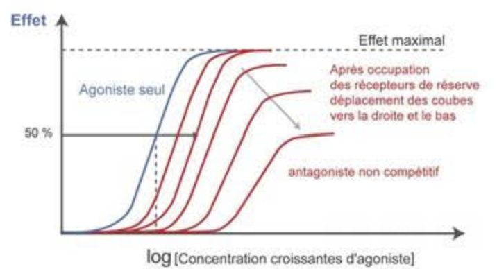

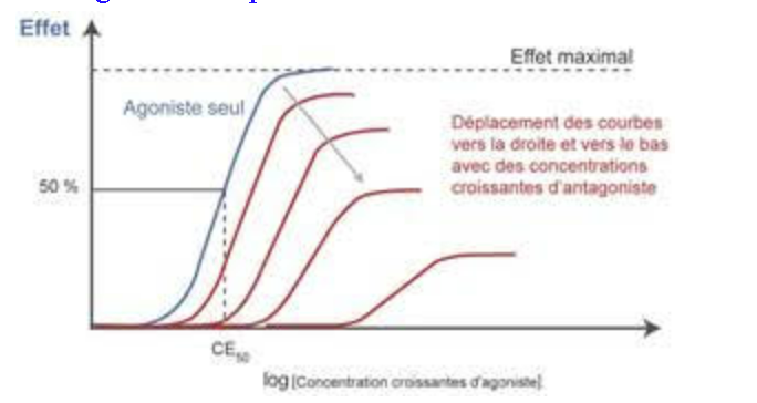

Messagepar ANiSM » 22 Nov 2021, 23:57
Le professeur a répondu (rapidement !)
Voilà sa réponse :
Plusieurs types d'antagonistes peuvent être définis selon les caractéristiques des courbes concentration - réponse obtenues :
- Antagonistes compétitifs réversibles ou surmontables : ils ne modifient pas la nature et la réactivité du récepteur, une augmentation de la concentration d’agoniste permet de retrouver l’action pharmacologique antérieure, l'activité intrinsèque n'est pas diminuée ; la courbe est déplacée vers la droite en fonction de la concentration de l’antagoniste et de sa puissance
La puissance d'un antagoniste compétitif réversible est quantifiée par le pA2 défini comme le logarithme négatif de la concentration de l’antagoniste qui nécessite le doublement de la concentration de l’agoniste pour maintenir le même effet. Plus le pA2 est élevé plus l’antagoniste est puissant.
- Antagonistes irréversibles ou insurmontables (non compétitifs) : ils se lient au récepteur ou sur un autre site (effet allostérique) avec une très forte affinité ou par liaison covalente , ils peuvent aussi agir par d'autres mécanismes biochimiques. Une augmentation de la concentration d’agoniste ne permet pas de « surmonter » l’antagonisme, la quantité de récepteur disponible pour l’agoniste est moindre. Il y a diminution de l’affinité et baisse de l’activité maximale de l’agoniste.
S’il existe des récepteurs de réserve dans le tissu étudié, l'antagoniste non compétitif entraîne un glissement de la courbe vers la droite aux faibles doses puis une diminution de l’effet maximum lorsque tous les récepteurs de réserve sont occupés.
Là au moins, vous avez une réponse claire et illustrée proposée par le Professeur ! Dites moi si tout est bon ☀

Messagepar mari'bosome » 23 Nov 2021, 09:47
ah ouiii parfait ! Et donc c'est que pour les antagonistes non compétitifs que l'affinité est aussi modifiée du coup ? Si c'est bien ça alors j'ai tout compris, merci beaucoup !
(edit d'ANiSM : j'ai répondu à la deuxième page du post, c'est pas fréquent qu'il y ait 2 pages sur un post lol)
