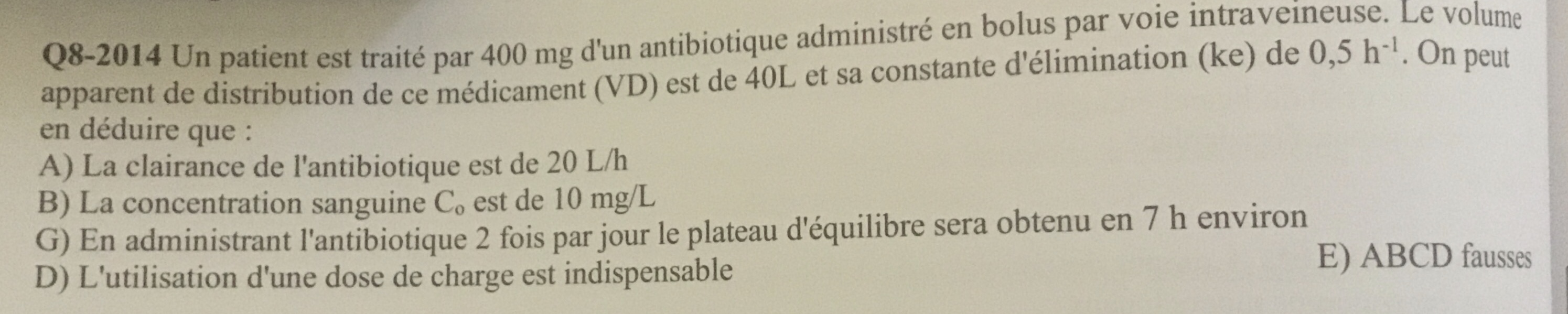

salut salut! :soldier:
Ce serait possible d’avoir la correction détaillée pour les items B, C et D please ? Je vois pas comment résoudre ce QCM ( pour l’item A c’est bon )

Messagepar Louibido » 23 Nov 2021, 22:06
Tiens je t'ai répondu par écrit pour les formules c'est plus simple, désolé d'avance pour mon écriture de CP mdrrrrr
Documents scannés 3.pdf
(480.84 Kio) Téléchargé 50 fois

Messagepar yass0u » 25 Nov 2021, 08:34
mddrrr merci beaucoup !!
