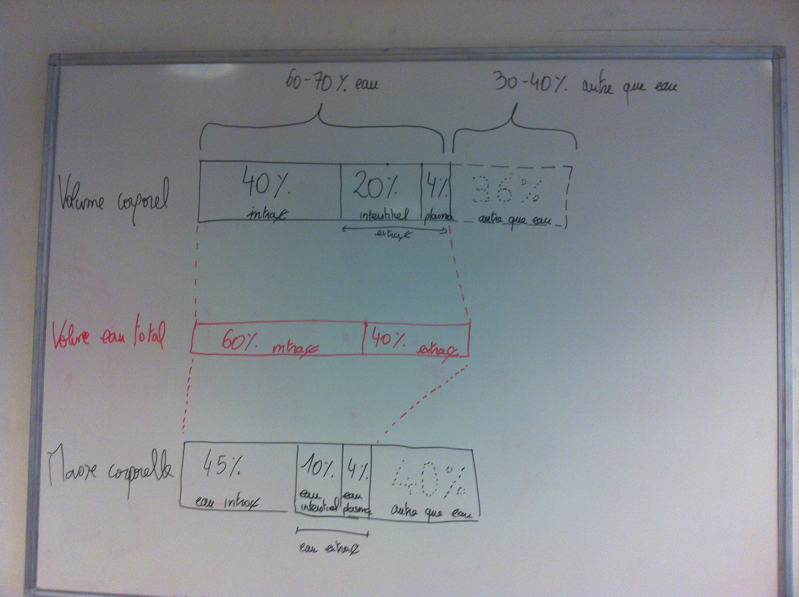

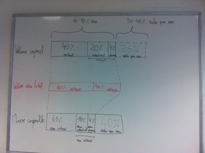

Bonjour,
En bossant les cours de Crenesse et de Guignard sur le milieu intérieur j'avais l'impression que les profs se contredisaient dans leurs valeurs, j'ai reflechi un bon moment, et j'ai résumé tout ca dans ce tableau :
tableau
Pouvez vous me dire si c'est bon ou pas et m'expliquez un peu plus dans les détails parce que ca reste quand meme un peu confus.
Merci d'avance.
Bonne soirée.

En gros c'est ça (sachant que la première et la dernière ligne, c'est la même, puisque proportionnel ^^ 1L = 1kg ;) ).
Et personne n'est d'accord parce que ce sont des ordres de grandeurs. Donc c'est à qques % prêt.
Faut retenir que 60-70% de notre corps, c'est de l'eau.
Que l'intracellulaire est le plus grand compartiment : 40-45% du volume total = 60% du volume d'eau (facile, 6x7 = 42; en gros t'apprends le pourcentage d'eau dans le corps, la répartition de l'eau, et tu trouves le pourcentage d'eau par rapport au volume total grâce à un petit produit en croix :) ).
Et extracellulaire = 40 % d'eau totale, dont 10-15 de plasmatique.
PS : oui en gros, j'ai juste recopié ce que t'as écrit xD
