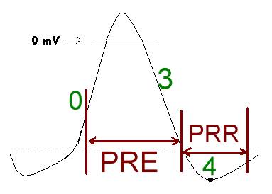

Selon ce graphe (maintenant j'ai Google :mrgreen: ) :
La période réfractaire relative ce serait donc pendant l'hyperpolarisation + la mini-repolaristion pour atteindre le potentiel basal ?
Du coup, si tout ça est bien juste, je repose ma question: la différence entre la valeur positive max et celle de l'état basal n'est-elle pas plus grande puisque la valeur basale est plus basse ? (hyperpolarisation=valeur basale plus basse) Pourquoi dit-on que l'amplitude est diminuée, si l'amplitude est la différence entre valeur positive max et valeur basale ?

Re: Période réfractaire et amplitude du PA
Messagepar P-A » 30 Mar 2012, 18:19
Salut
voilà l'explication de l'an dernier ;)
Pendant la période réfractaire relative, une partie des canaux Na+ sont déjà revenus à leur position d’origine et une nouvelle dépolarisation permet leur ouverture. Cependant, certains canaux K+ ne sont pas encore fermés, donc des K+ peuvent sortir :arrow: les potentiels qui se forment pendant cette période ont une amplitude inférieure.
