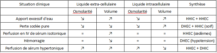

Voici un tableau que le prof a donné a la séance de révision.
Je ne vois pas pourquoi dans le cas de la perte sodée pure le volume extra-cellulaire diminue.
Il faut savoir que le prof avait rajouté entre parenthèse a coté de perte sodée pure, qu'il s'agissait de diarrhée.
Mais si c'est une diarrhée alors ce n'est pas une perte sodée pure et dans ce cas la si on perd des ions et du liquide j'associerais ça a une hémorragie non ??

Salut, dans le cas d'une perte sodée pure :
Par étapes :
1— Le VEC initial se retrouve déplété en sel mais on ne lui a pas ajouté d'eau
2— Le VEC devient donc hypotonique à ton VIC
3— On observe un mouvement d'eau par osmose du compartiment EC au compartiment IC (car l'eau va du moins concentré au plus concentré)
4— On se retrouve avec un VEC diminué et un VIC augmenté mais les deux compartiments sont isotoniques
Concernant la diarrhée, il y a un transfert actif d'ions mis en jeu vers la lumière du tube digestif (pour faire sortir un peu d'eau par osmose). C'est tout ce que je sais mais à mon avis c'est pas contradictoire avec une perte sodée pure ;)

Okkkk... Étrange de pas mettre V extra cellulaire = alors ...
