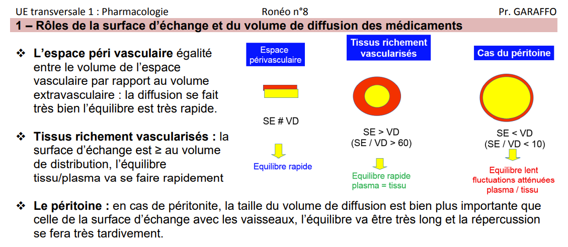

A propos de l'extrait de Pharmacocinétique 1 ci-joint :
1) Le texte dit que Volume espace périvasculaire = VEC alors que le schéma dit SE # VD ?
2) Le texte dit que en cas de péritonite (pathologique donc) VD > SE et que l'équilibre est long , alors que le schéma présente cette situation comme physiologique ?
C'est moi qui comprend que dalle ou y'a bien un souci ? :crying:
Merci au tuteur qui me répondra gros bisouuuuuus :coeur: :coeur:

1) j'avoue que je comprends pas trop ce que fout ce symbole "#" ici moi j'aurais plutôt mis un "=" ça doit être une coquille concentre toi sur le texte de toute façon !
2) Alors je t'avoue que là pour moi c'est juste, on a bien VD > SE mais c'est pas montré comme physiologique au contraire on parle de fluctuations atténués et d'équilibre lent...
Est-ce que c'est plus clair pour toi ?

Okay pour le 1) :coeur:
Pour le 2), en gros le schéma et le texte disent la même chose, sauf que je le comprend comme : le texte parle de la péritonite et le schéma du péritoine. Est-ce que c'est juste mal foutu et le schéma présente aussi le cas de la péritonite ?

Bah je pense que ça représente bien une péritonite enfin ça serait couillon d’avoir un texte qui parle d’une patho pour montrer la situation physiologique dans le schéma (en faisant une erreur en plus mdrr)
