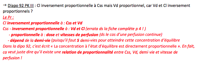

Dans la réponse du prof et de la tutrice il y a deux choses que je ne comprends pas :
- Pourquoi le Vd est inversement proportionnel à la fois à la Cl et à la Css
- Pourquoi la Css est proportionnelle à la demie-vie. La tutrice dit ça: "Au concours il pourra te poser un item du style "la concentration à l'équilibre est proportionnelle à la vitesse de perfusion, demi-vie et volume de distribution" ou un truc du style "il y a une relation entre..." et dans ce cas tu le compterais juste".
Mais pour moi plus la demie vie est petite plus il sera difficile d'atteindre la concentration à l'équilibre puisque le médicament disparaîtra plus rapidement et inversement.
J'imagine que je dois tout confondre et que j'ai faux mais si vous pouviez m'aider ce serait toooop
Merci <3

Patafelix a écrit:- Pourquoi le Vd est inversement proportionnel à la fois à la Cl et à la Css
Je pense que c'est par rapport aux formules liant le Vd à la CL ; et la CL à la Css qui justifie cette affirmation !
Patafelix a écrit:Pourquoi la Css est proportionnelle à la demie-vie
Selon moi, c'est en jouant avec les formules encore une fois qu'on arrive à cette phrase. Si la Css a une relation de proportionnalité avec le Vd et la CL, et que la T 1/2 elle même a une relation avec le Vd et la CL
Je rappelle : T 1/2 = Ln 2 x Vd / Cl
Alors :arrow: Css dépend (ou encore est proptionnelle) à la demi-vie
Sinon pour l'histoire de proportionnel/inversement proportionnel je t'avoue que c'est le bordel, je ne saurai moi-même pas y répondre de manière exacte, mais étant donné que c'est une partie qui est juste sur la diapo du prof et qu'il ne l'explique pas à l'oral, pas besoin d'aller dans les détails ! Il suffit juste de savoir qui a une relation avec quoi, et c'est déjà assez :curl-lip:
Est-ce que c'est bon pour toi ? ☼
