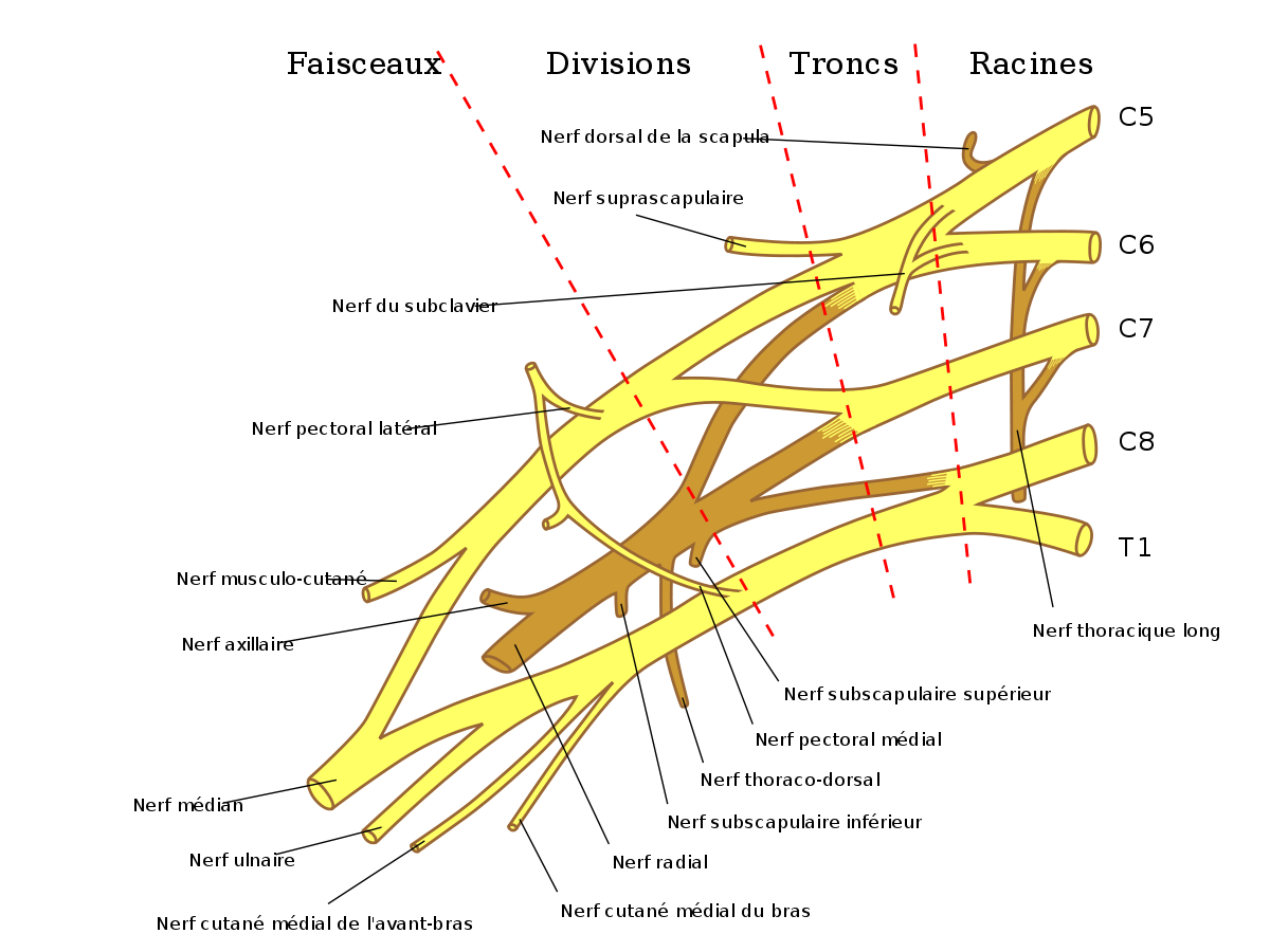

Bonjour,
Du coup si j’ai bien compris le nerf spinal c’est une innervation tronculaire ou du moins pas une innervation radiculaire car « quand on parle d'innervation segmentaire on parle de l'endroit d'où proviennent le nerf qui iront in fine innerver la partie en question ! - Godzillaume»?
Merci d’avance!
Gio

Messagepar Godzillaume » 20 Avr 2022, 09:58
Eh bonjour ! :D
Si on reste texto cours :
:arrow: innervation radiculaire/segmentaire = les racines qui sont à l'origine du nerf qui innervera la partie en question
:arrow: innervation tronculaire = le nerf formé par les racines qui arrive au muscle
Maintenant je vais te donner ce qu'il y a réellement :
Voici pourquoi je suis embêté. Je ne vois pas comment je peux nommer tel partie radiculaire ou tronculaire dans le plexus. Donc pour simplifier :
Les racines donnent l'innervation radiculaire
Le nerf final donne l'innervation tronculaire
J'aurais eu tendance à dire que le myélomère était compris dans l'innervation radiculaire par rapport aux tuteurs des années précédentes. Je ne saurais t'assurer de la vérité de plus d'informations @@

Messagepar Gio » 20 Avr 2022, 13:09
Je comprends, ça devrait aller pour l’exam ils ne devront pas être méchants.
Merci!
