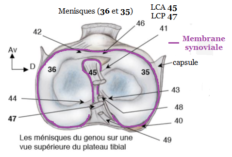

Svp g un peu du mal à visualiser cette phrase, si vous auriez un petit schéma "le ménisque est lié à la capsule articulaire sur sa face latérale (périphérie).

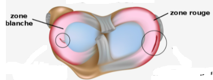

Tout d'abord le point important dans cette partie c'est que la vascularisation des ménisques se fait qu'en périphérie, là où tapisse la capsule car en gros, il y a des vaisseaux provenant de la capsule (bien vascularisé cf locomoteur), qui vont aller vers les ménisques pour les vasculariser.
Ainsi tu peux distinguer 2 zones :
-Une zone rouge (périphérique, très bien vascularisée),
-Une zone blanche (centrale, pas bien vascularisé).
En vue de dessus on arrive à bien visualiser tout ça :
Après pour l'arrangement de la capsule avec les ménisque je te remet l'image extrait d'un autre post :
Tu vois que la capsule tapisse bien les ménisques en périphérie.

Messagepar Mamatuttii » 17 Jan 2022, 19:04
Des merci ! Mais si on a un item méchant qui dit que la capsule tapisse les ménisques ds leur partie centrale, je le mets comme mm juste?

Re: Ménisque en périphérie
Messagepar Hamatoum » 18 Jan 2022, 15:13
Coucou !!
Alors non ! Parce que comme tu peux le voir la capsule est que en périphérie ! pas en central ! C'est pour ça que tu as une vascularisation uniquement périphérique.
Est ce que tu comprends mieux ou tu veux encore d'autres schémas ?
