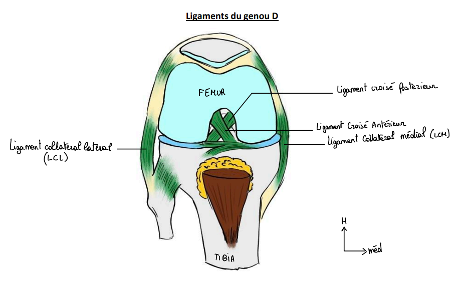

Dans la ronéo p.15 on nous dit que les ligaments collatéraux sont croisés entre eux mais j'arrive pas à le visualiser sur le schéma donné (p.25).
Pour moi, les ligaments collatéraux sont seulement en contacte et non croisés de la même manière que les ligament croisés post et ant.
Est-ce qu'il serait possible d'avoir une petite explication en plus ?
Merci pour votre aide et bonne journée <3

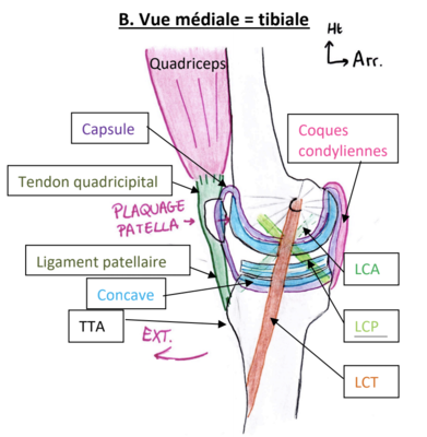

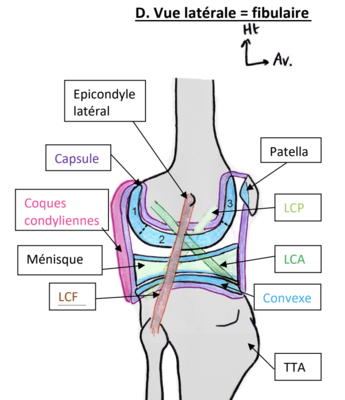

Oui sur les schémas on voit pas bien mais sur une vue de profil (médiale puis latérale) du genou ça donne ça :
collatéral médial.png (113.02 Kio) Vu 306 fois
collatéral latéral.png (84.71 Kio) Vu 306 fois
Ce sont des schémas de la ronéos d'il y a 2 ans, tu vois bien que les ligament collatéraux sont croisés entre eux et avec les ligaments croisés.
Est ce que tu comprend mieux ? <3

C'est parce qu'ils se croisent entre eux A DISTANCE, tout comme ils croisent les ligaments croisés à distance !
Ils ne sont pas obligé de se toucher pour être croisés. On peut dire qu'il se croisent car quand on regarde de profil on voit qu'il forme une croix.
